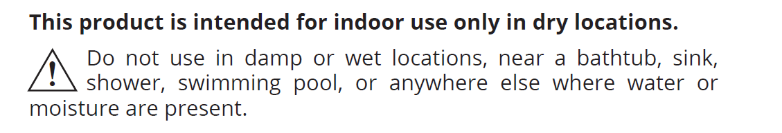

La spécification Fibaro que l’on ne regarde que lorsque les problèmes apparaissent:
Mon conseil : avec ce type d’emploi hors zone habitable il faut faire attention à deux points cruciaux :
  • la condensation potentielle dans la boite (même étanche il y a de la condensation qui peut apparaître dans la boîte au point de rosée)
  • la ventilation du module dans sa boîte étanche pour éviter une surchauffe bien plus risquée et probable qu’une température négative qui a peu de risque d’apparaître dans la boîte étanche
