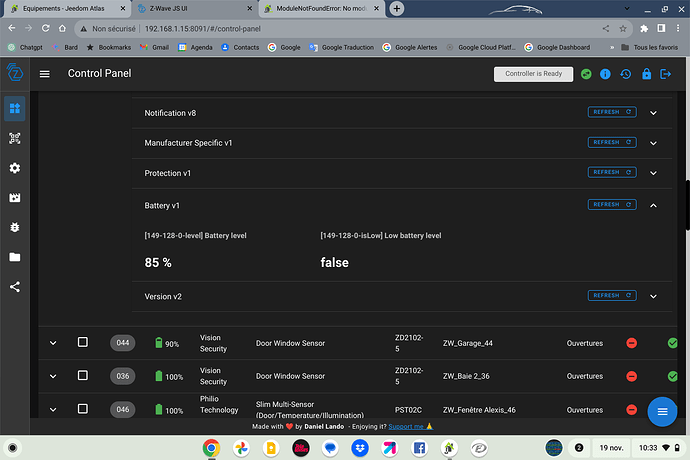

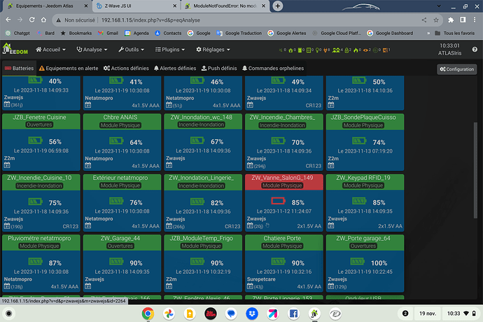

N’ayant pas de réponse du support Jeedom, qqun pourrait m’expliquer pourquoi ce module est en rouge dans les équipements alors que la batterie a été changée depuis plusieurs semaines ?
je suis en dernière version stable pour tout.
tout semble OK cotés zwaveJS
je ne sais pas si un log particulier peut être activé.

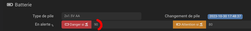

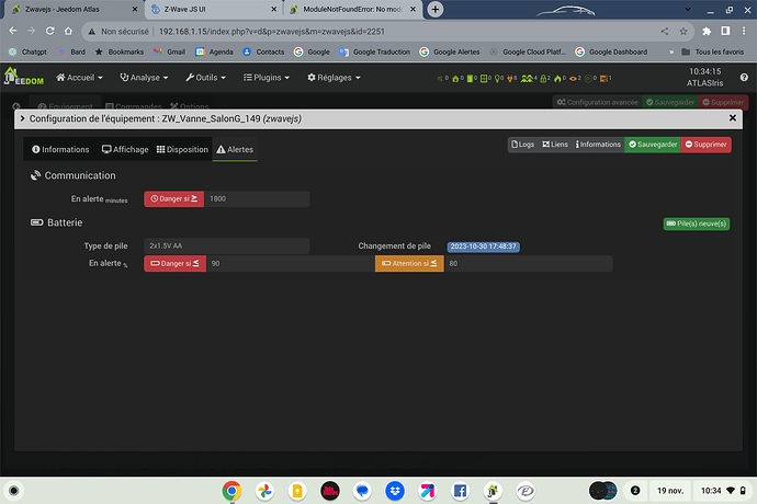

<= 90 donc 85 est bien <= 90 !
C’est donc normale que l’équipement soit en alerte.
Vous avez mis le seuil d’alerte trop haut.
Plus haut que le seuil Attention ? :thinking:

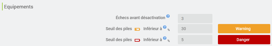

Il y a aussi le paramétrage global des seuils dans la Configuration de Jeedom, onglet Equipements
Pour mettre une valeur au seuil, il faudrait connaitre à quelle valeur ZwaveJS va le déclarer en Low battery level
n’importe quoi, je me souviens pas avoir modifié ce paramètres, j’avais la même chose sur mes 3 vannes, j’ai supprimé les valeurs comme pour les autres équipements
