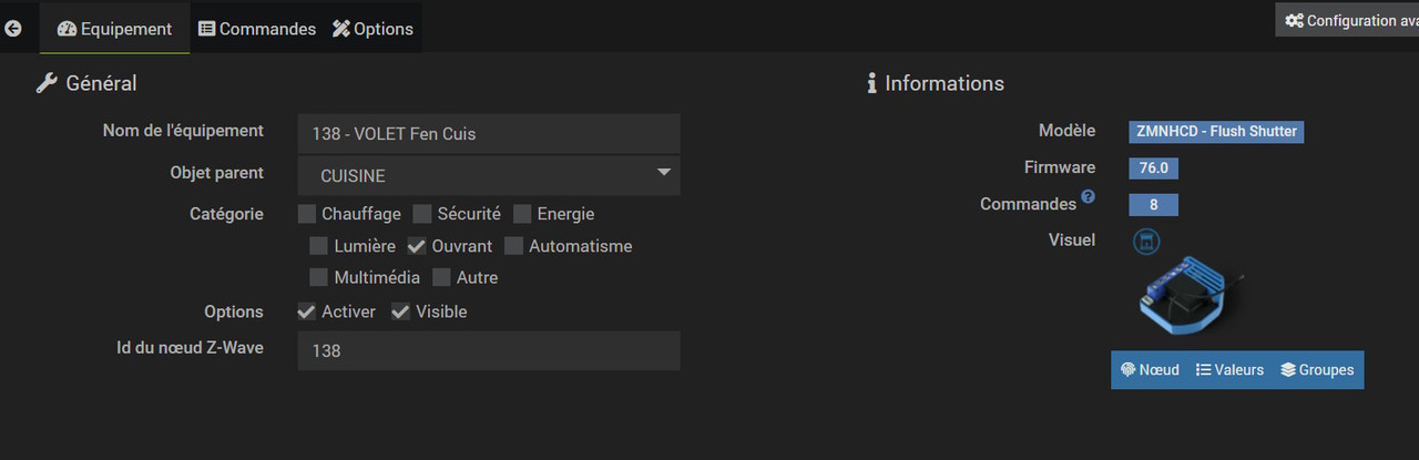

Il existe bien dans jeedom, module n°128 :

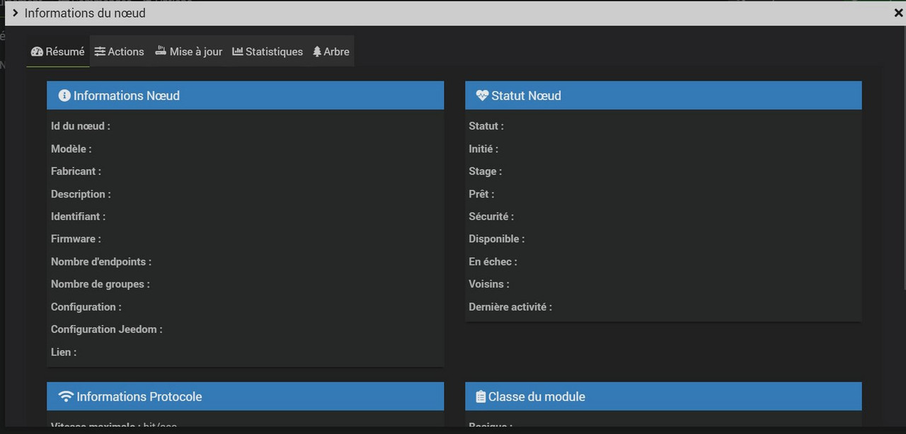

Page infos du module, vide:

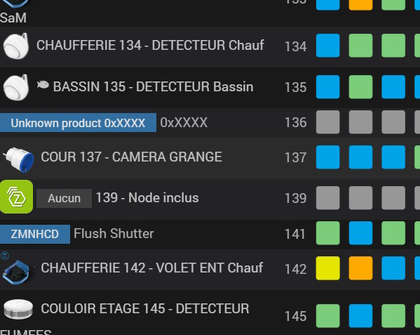

Mais le numéro 138 à disparu de la liste !!! :
C’est que vous l’avez exclu
Un équipement jeedom est lié àun module mais c’est pas parce qu’il y a un équipement que le module existe.
Pareil dans l’autre sens mais là vous pouvez faire une synchro.
je n’ai exclu aucun module…il s’agit bien d’un bug, de la clé, ou zwavejs…?
