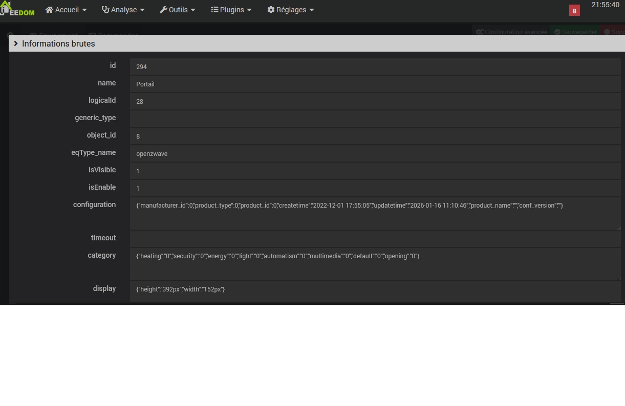

J’ai un module Bidi Zwave qui fonctionne très bien depuis plusieurs années.
En faisant du ménage je me suis aperçu que ce module n’avait aucun visuel dans « mes équipements Zwave » si ce n’est le visuel par défaut de Zwave.
J’ai regardé dans le fichier json mais rien d’évident, pas de lien avec une image ou un fichier. Dans les infos de la configuration avancée beaucoup de paramètres à zéro ou inexistants.
Si quelqu’un peut me filer un coup de main pour renseigner cette présentation, merci et surtout ça complèterait mes connaissances sur les fichiers json.

Merci pour vos réponses mais je n’avance pas sur le visuel du module Bidi Zwave
Vous avez conscience de répondre à votre propre message donc on ne sait pas vraiment à qui vous destiner la réponse…
Après il vous sert à quoi ce visuel ?
Comme j’ai dit dans mon message original, c’est purement esthétique car je n’ai aucun pb de fonctionnement et aussi par curiosité, tous mes modules Zwave ont un visuel sauf celui là.
