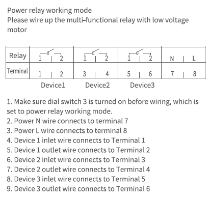

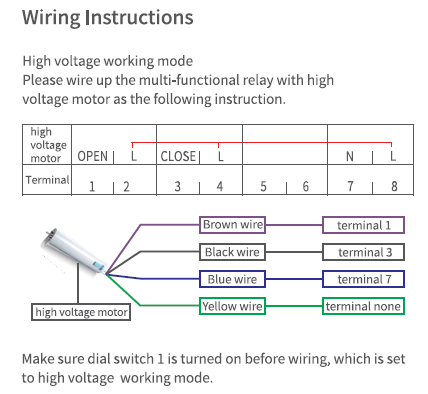

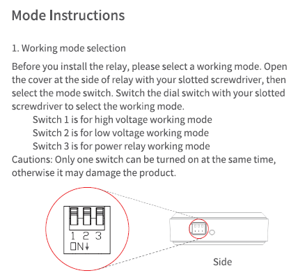

Le module Orvibo peur fonctionner selon 3 modes selon utilisation visée et comme décrit dans la documentation
Mode haute tension (en fait cablage pour pilotage d’un moteur)
Mode relai de puissance

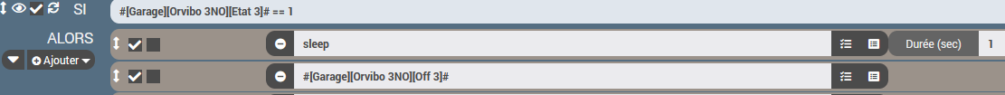

moi j’utilise ZigbeeLinker mais ca doit être pareil, j’ai été obligé de faire un scénario pour remise à 0

merci, ça fonctionne !
