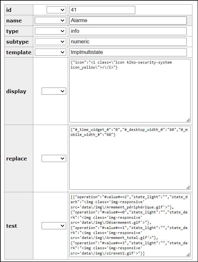

J’ai créé un widget comme cela :
Je souhaite modifier la taille et/ou la police du titre du widget. J’ai bien compris qu’on pouvait le faire avec du css tel que widget-title { font-size: 24px; }. Mon problème est de savoir où et comment on rajoute ce css.
Merci de votre aide
Edit : je ne parviens pas à retrouver où sont stockés les codes des widgets que j’ai créé via Outils-> Widgets

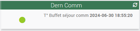

Est-ce bien spécifique à un widget donné ? J’en profite pour poser une autre question qui s’adresse à @Furaxworld , comment faire pour aligner le point vert et le nom de la commande

OK Merci beaucoup. Il n’y a pas d’urgence. Voilà le widget :

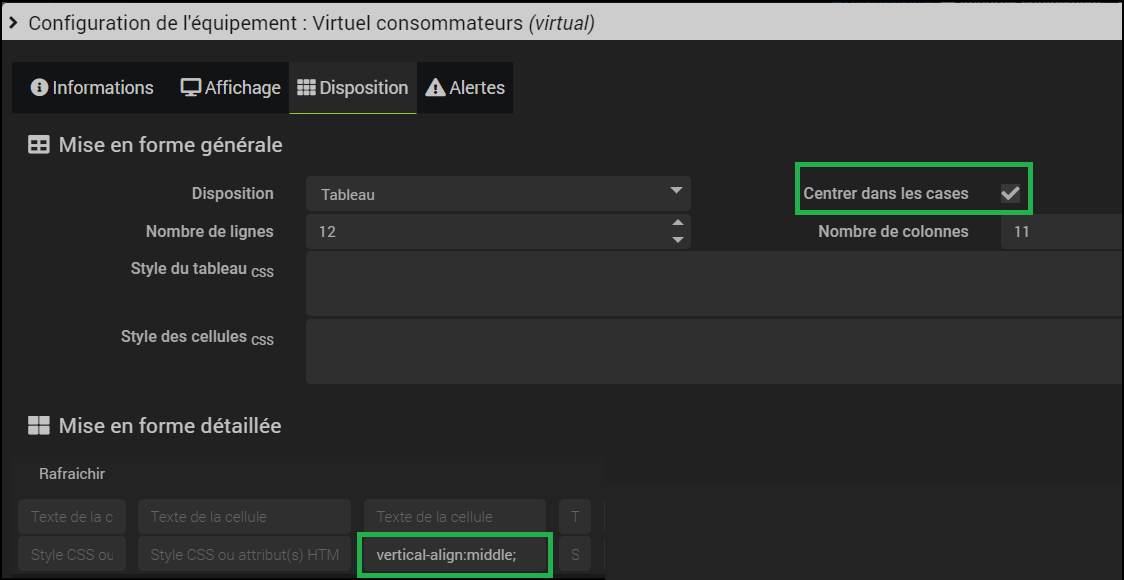

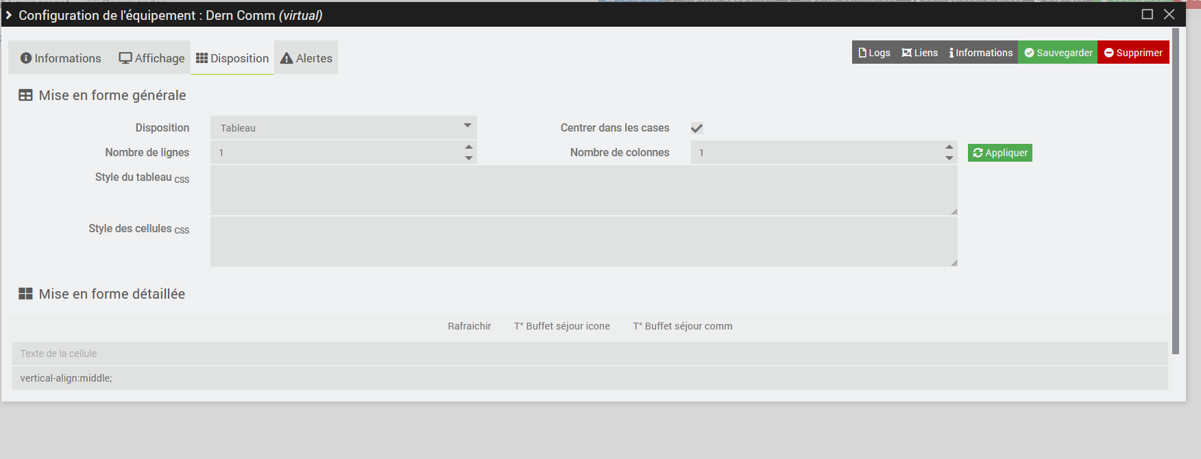

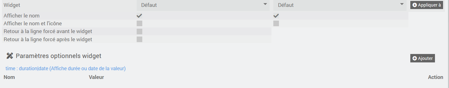

Bonjour @Furaxworld et merci de ta réponse. Je suis en jeedom 4.4.8 et je n’ai pas le même écran que toi sur la config avancée de l’équipement Disposition Mise en forme détaillée
Je me trompe peut-être quelque part ?
Le résultat n’est pas non plus celui escompté, je n’ai pas coché la case Retour à la ligne forcé avant afiichage
Regardez ceci (gif animé)

Quelqu’un peut-il me dire où et sous quelle forme sont stockées les données d’un widget crée par Outils → Widgets ?
Plus de rapport avec le titre mais …
Stockage en BDD
D’accord avec toi mais, à tort, je n’ai pas voulu ouvrir un autre sujet.
Merci pour l’info je n’avais pas pensé à la BDD.
