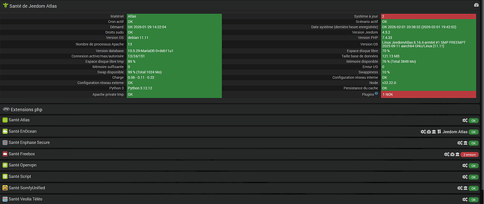

La page santé, tout ce qui est indispensable est à jour.
Merci de trouver c-joint la capture d’écran.
