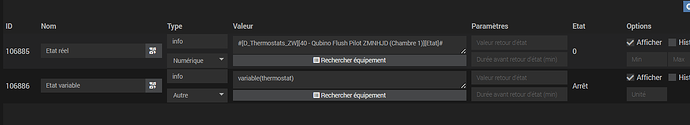

Sur base du virtuel de base
j’ai crée un virtuel de développement (copie du virtuel de départ), et j’ai tenté ceci :
Lors du lancement d’une commande, la valeur de « Mode Actuel » change bien pour celle voulue… mais ne se maintient pas et est « écrasée » par celle que renvoie l’équipement…
Etat maintenu quelques secondes :
Puis, retour à l’état suivant :
J’ai bien testé le fait de supprimer le #[Bureau][RADTH Bureau][Mode Thermostat]# de la commande/info « Mode actuel »
Mais ça ne correspond pas à la réalité : l’état du virtuel change mais celui du thermostat peut ne pas avoir été pris en compte.
Or, c’est justement ce que je veux vérifier… -
J’ai tenté de renommer les « paramètres » de l’équipement, mais là, plus aucune commande ne passe (sauf « Eteindre », pour lequel « Off » doit en effet être interprété comme « 0 »…
Y aurait-il un moyen de forcer le nom d’une info (par exemple, au travers d’une liste « 0 = Off ; 1 = Chauffage », etc…) ?
