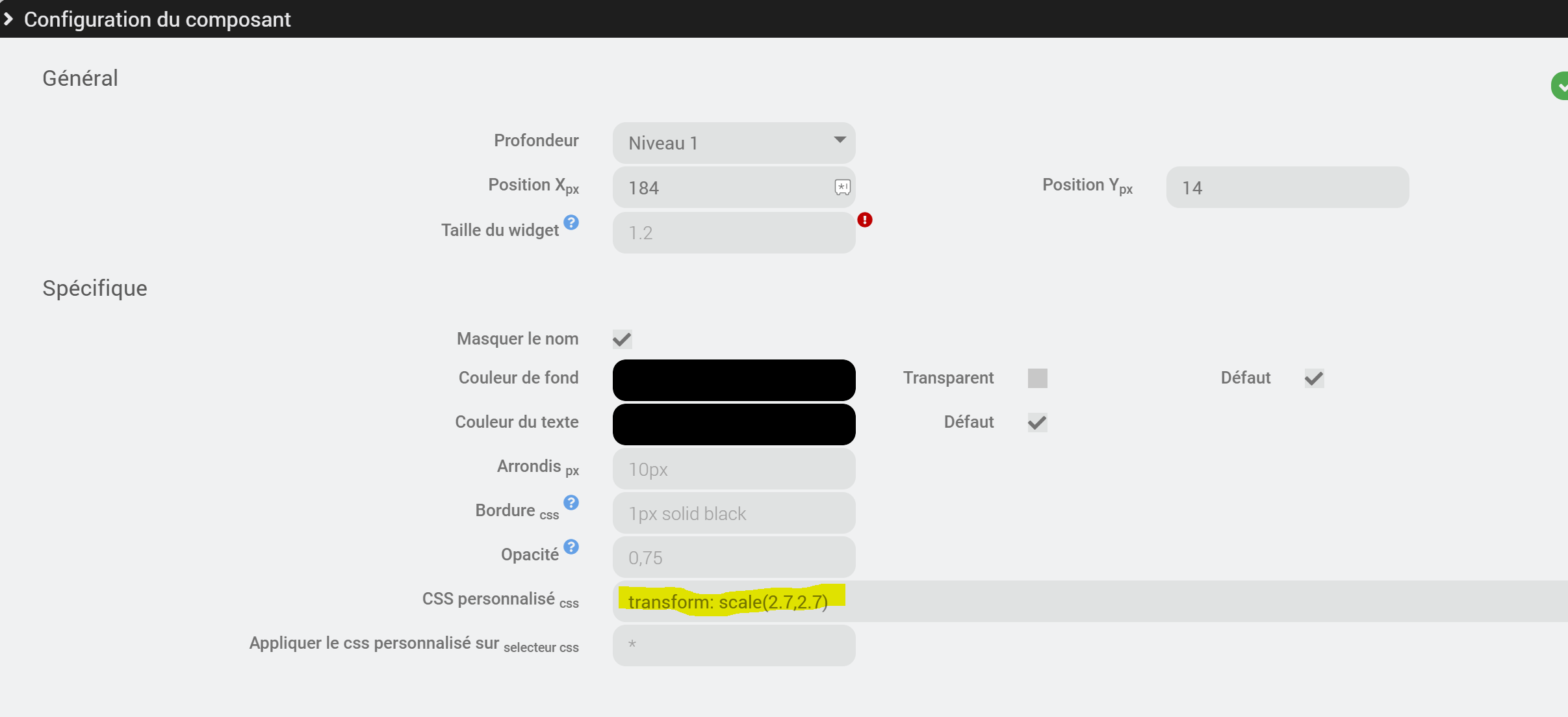

Voilà comment je procède, ce qui me permet d’avoir une échelle différente et X et en Y si besoin

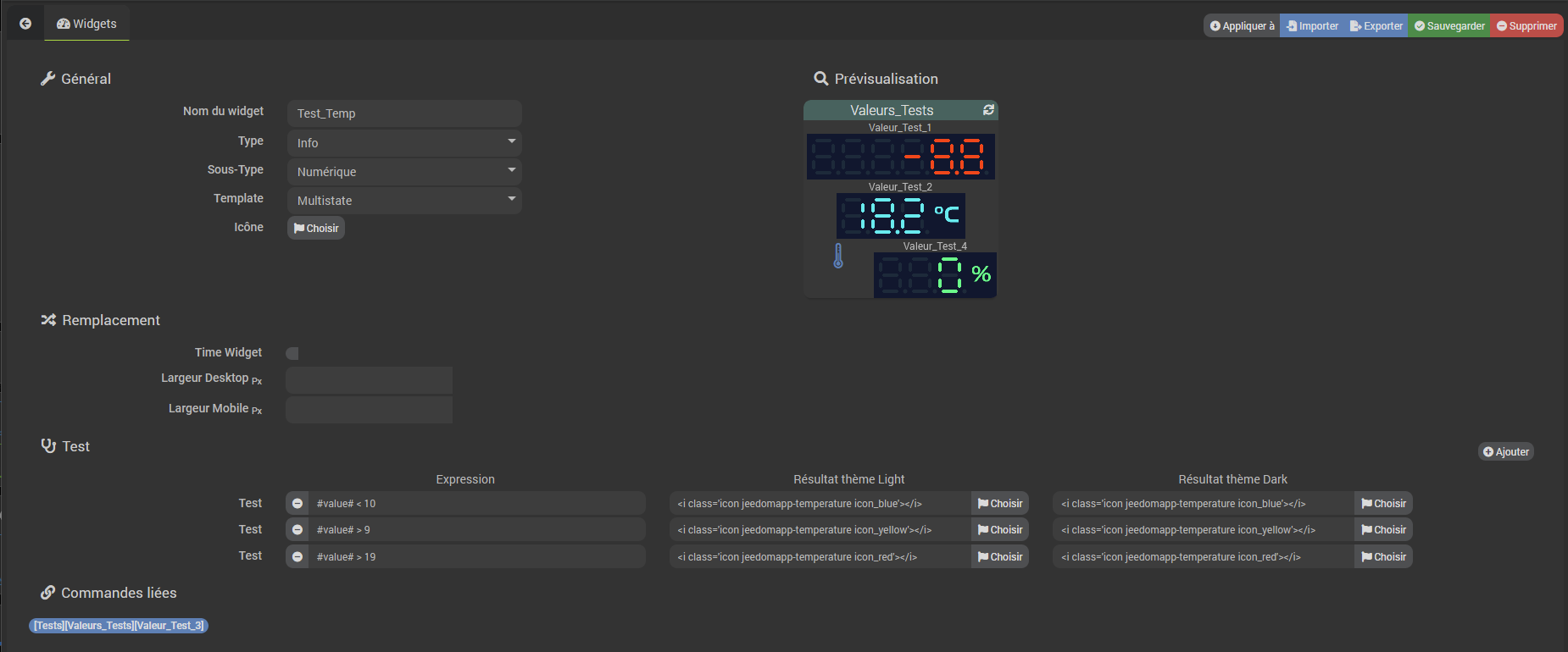

On créé un widget de type Info, Numérique, et le template Multistate.
On ajoute 3 lignes, correspondant aux seuils que l’on souhaite fixer :
  • le premier seuil, les valeurs inférieures à 10 °c (9°c et en dessous…),
  • le second seuil, les valeurs supérieures à 9 °C (10°C et plus…),
  • et le dernier seuil, les valeurs supérieures à 19°C (20°C et plus).
On leur associe une icône (dans cet exemple, pris dans la bibliothèque de base de Jeedom) représentant un thermomètre de couleur respectivement bleue, jaune et rouge.
Note 1 : on peut très bien créer soi-mème une icône particularisée au format .png, avec un éditeur de dessin quelconque comme Paint.net par exemple. Dans ce cas, il faudra choisir ‘image’ au lieu d’une icône, et la téléverser.
Nota 2 : attention à l’ordre, c’est important. Le système évalue d’abord la première condition, T° < à 10°C ? Si oui, l’icône sera bleue. Les autres conditions étant fausses, rien ne changera ensuite. Si elle est fausse, le système évalue la seconde condition. Si elle est vraie (T° > à 9°C), alors ce sera une icône jaune (et si elle est fausse, c’est que la T° est < à 10°C, on est donc dans le premier cas…). Enfin la dernière condition vérifie si la T° est > à 19°C (20°C et plus). Si oui, l’icône passera en rouge, et sinon, elle reste en jaune comme définie dans la seconde condition.

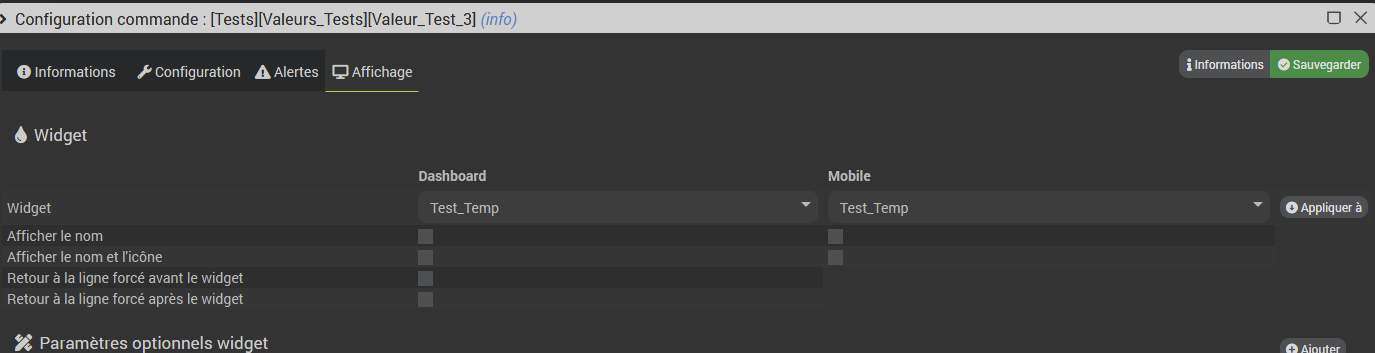

Et enfin, associer ce widget à l’information de température remontée par l’équipement, par exemple en passant par l’onglet affichage de la commande :
