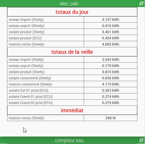

Voici un exemple de tableau, lié à un virtuel :
disposition
Dès que je désire ajouter une nouvelle commande à mon virtuel et que je veux l’afficher quelque part dans ce tableau, ou si je veux modifier la présentation de celui-ci, ca demande un travail énorme et pénible sans votre patch.
Avec celui-ci, ca devient très simple.
Allez, la team jeedom ; mettez ceci dans le code natif, ca apporte vraiment du confort :clap: :clap:
