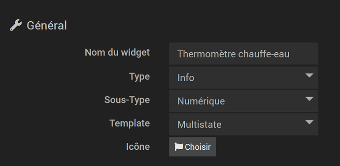

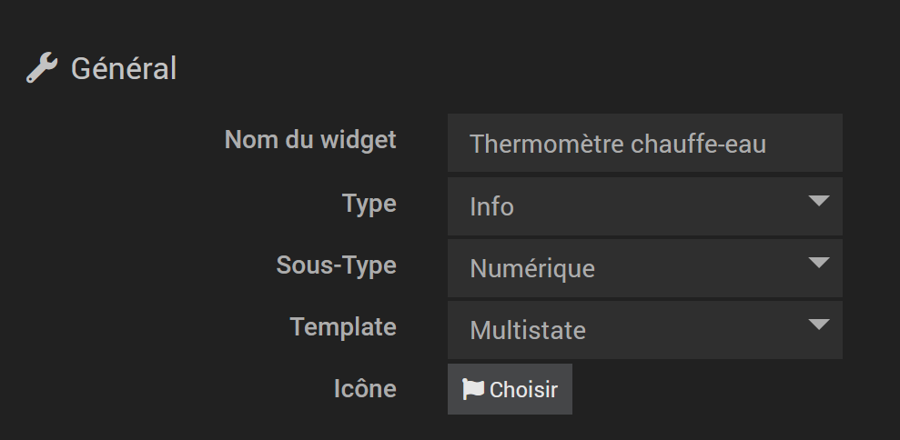

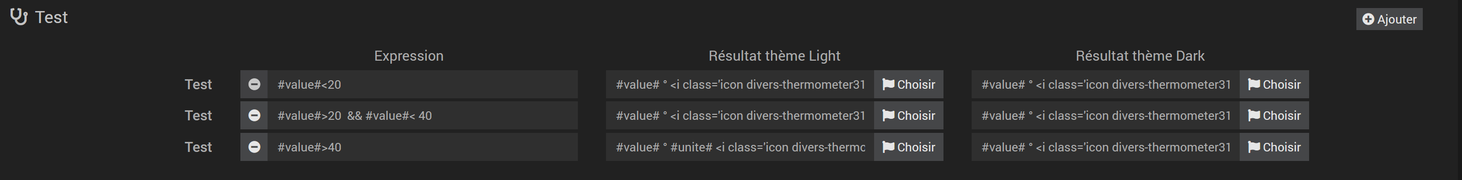

Avec un widget, ici l’exemple avec des icones de différentes couleurs mais vous pouvez changer les couleurs de la police avec du css.

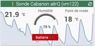

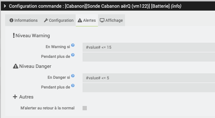

De façon très basique (pas de choix de couleurs, pas de configuration évoluée,…), à tel point qu’il n’y a pas de tuto :wink:, voici ce que j’ai installé sur mes modules à batterie :
Dans l’onglet Alertes de la configuration de la commande Batterie :
Résultat basique donc, bien moins configurable que la solution proposée par Franck_jeedom, mais très simple à mettre en place (le point d’exclamation qui fait presque double-emploi : c’est le core qui l’affiche, je n’y suis pour rien) :
