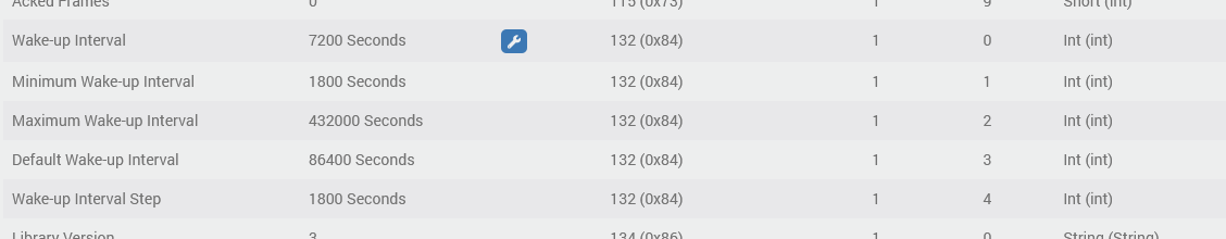

Il faut créer la commande avec la bonne class/instance/index
exemple (vous devez vérifier les valeurs sur votre module), ci-dessous ca serait la class 132, instance 1, index 0
Attention, la valeur envoyée doit être un multiple de 1800 et comprise entre 1800 & 432000 (dans ce cas-ci)
