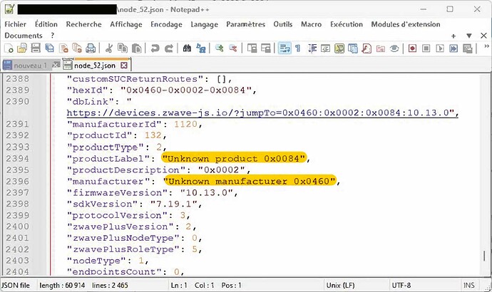

Bonsoir à tous,
Ce fichier provient de Export json d’un équipement depuis l’interface Z-Wave JS UI.
J’aimerais remplacer les éléments surlignés par les véritables données relatives à cet équipement mais je ne parviens pas à trouver le chemin d’accès à ce fichier dans Jeedom.
Un peu d’aide me rendrait service. Merci d’avance.

mais ça ne correspond pas au fichier que je cherche.
C’est pas certain que les fichiers json du plugin jeedom zwavejs sont strictement identiques à ceux du projet indépendant de jeedom, zwave-js-ui. non ?
C’est possible. Je n’en sais rien mais ce fichier doit bien se trouver quelque part.
Ben, non, justement pas. Il y a des fichiers Json différents parce que c’est 2 projets différents, c’est tout :confused:
Désolé ! Je ne voulais pas te fâcher.
Hum, je suis pas expert, mais les fichiers de config sont expliqués là : https://github.com/zwave-js/node-zwave-js/blob/master/docs/config-files/file-format.md
Merci pour ta réponse. Je vais aller voir.
