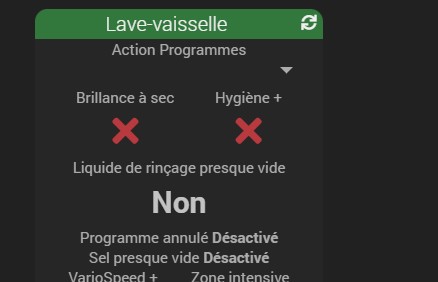

J’utilise ce plugin qui fonctionne vraiment bien avec mon lave vaisselle Siemens.
Je voudrais savoir s’il est possible de modifier certaines valeurs d’affichage. Je m’explique car je ne suis pas clair.
Pour le liquide de rinçage presque vide par exemple. Que j’ai NON qui s’affiche au lieu de Désactivé et OUI quand il est presque vide

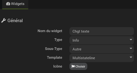

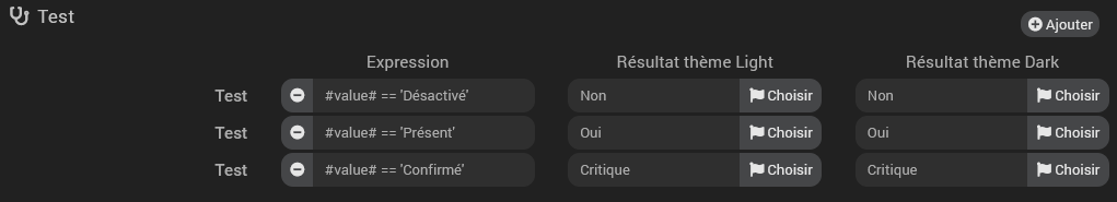

Ca peut aussi être fait avec l’outil Widgets de Jeedom:
  • Créez un widget avec ces caractéristiques:
  • Listez les différentes valeurs avec leur texte « corrigé »
  • Affectez le widget créé ci-dessus à votre commande.

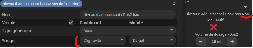

    L’affectation du widget aux commandes peut aussi être faite dans l’outil Widgets image
Merci !!!
Je tente, ça sera mon 1er widget !
Merci c’est super !!!

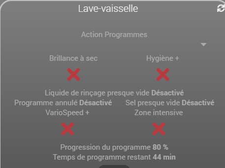

Me reste plus qu’à trouver commen régler la taille de la police
LV
J’ai tenté ça sans succès:
N’auriez-vous pas sélectionné :
au lieu de Multistateline image
Vous avez mis style='font-size:12px;' pour le thème dark qui est utilisé ?
Merci !!!
J’ai remplacé Multistate par Multistateline et ça fonctionne
J’ai supprimé le style qui apparement ne sert à rien
