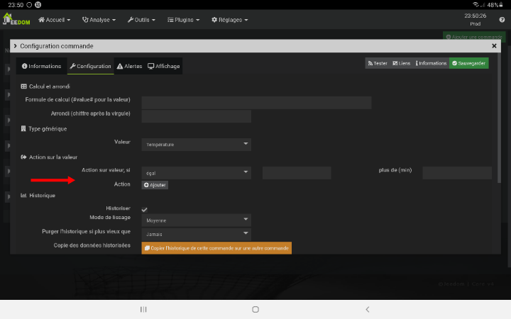

Dans la configuration de l’information, onglet configuration, il est possible de créer des actions après test de valeur

Merci pour vos réponses, j’ai réussi grâce à vous !
J’utilise des virtuels mais là je ne voyais pas l’intérêt pour « juste » ça, de faire littéralement un copier/coller de l’équipement en virtuel…
J’ai donc crée un info en binaire sur l’équipement comme vous me l’avez indiqué, et si valeur supérieure à 4320, action qui passe l’état de cette info en 0 (donc changement d’eau à faire) et sur l’action qui reset le timer, j’ai ajouté l’action inverse, qui remet l’état à 1 de cette même info, pour indiquer que tout va bien.
