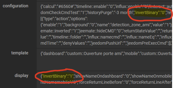

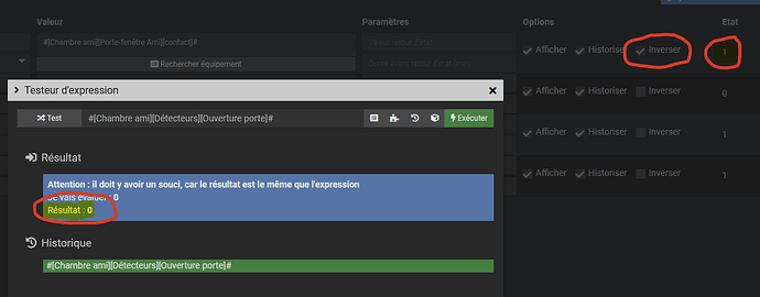

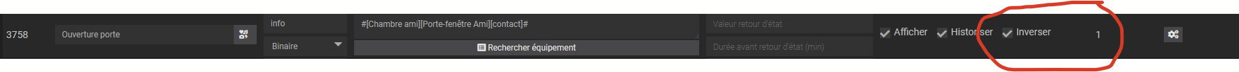

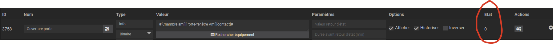

voici un exemple :
Inverser est coché.

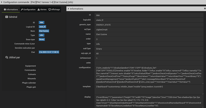

Si on va dans « Configuration de la commande » puis « Information », on a l’info « display » « invertbinary » à 1
En gros, est-il possible de modifier cette propriété via du code ou autre plutôt que de le cocher ou non physiquement ?

Pardon si je n’ai peut-être pas tout bien saisi, mais pour moi la case à cocher ‹ Inverser › ne sert que pour l’affichage.

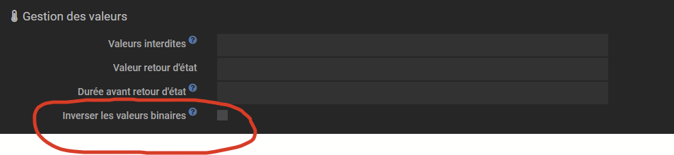

Si on souhaite inverser la valeur binaire elle-même, ça se passe dans la configuration de la commande/information, onglet ‹ Configuration ›, gestion des valeurs :
Bonjour, c’est justement l’affichage que je souhaite modifier sous certaines conditions des vannes. Pas leurs états physiques.
En gros, y a-t-il un moyen via un scénario d’utiliser un script ou autre pour modifier ce paramètre d’affichage ?

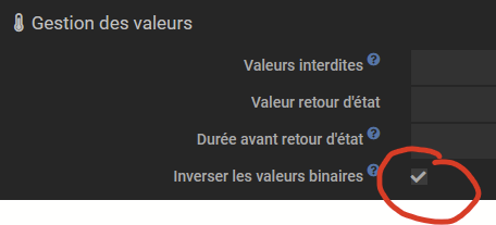

Si on souhaite raisonner à l’inverse, c’est à dire que l’on part du principe que 0 = porte fermée, 1 = porte ouverte, il suffit de cocher la case ‹ Inverser les valeurs binaires ›, et le tour est joué.
Résultat :
Et le fichier de config est modifié comme suit :
