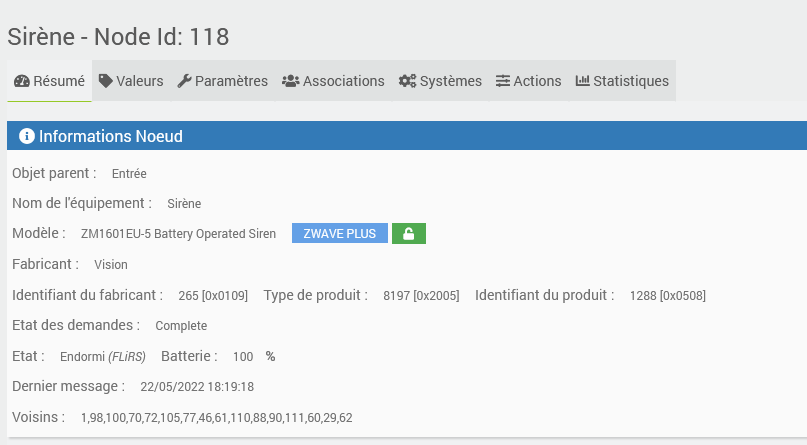

J’avais automatisé les changements de mode de ma sirène Vision ZM1601 par code, ca fonctionnait bien il y a 2 ans mais à l’occasion du changement de piles je constate que ca ne marche plus?

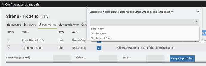

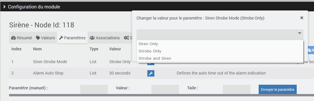

Le changement de paramètres fonctionne bien depuis l’interface:

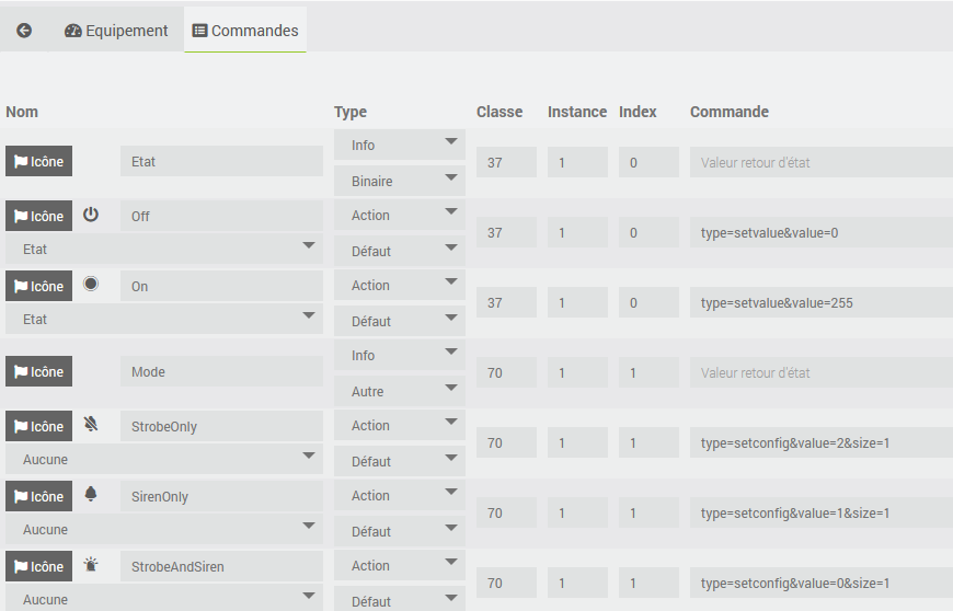

Mais l’accès à mode renvoie maintenant une chaine vide.
J’ai exclus+inclus le device sans changement. J’ai aussi essayé de mettre la string entre quotes ca ne fonctionne pas:
type=setconfig&value='Strobe Only'&size=1

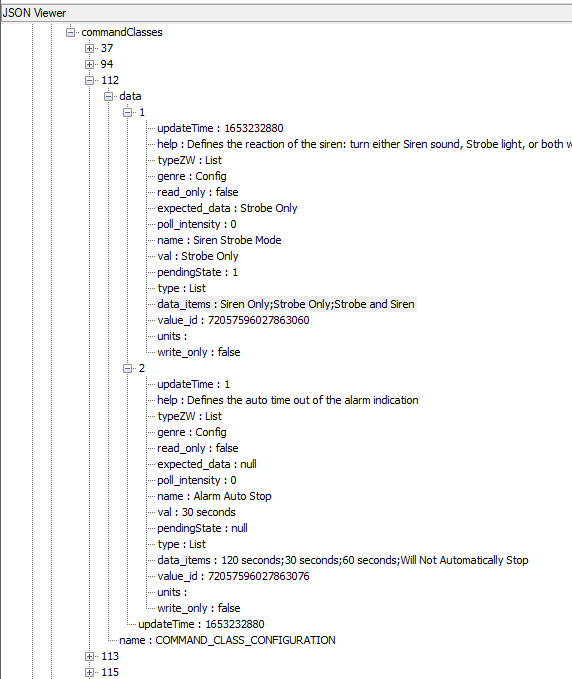

Je constate dans le json qu’il s’agit d’une liste mais je n’ai pas le paramétrage d’avant qui suggérait plutot un integer?
[EDIT] elle est reconnue comme modèle 1288, je l’ai incluse sans securité:

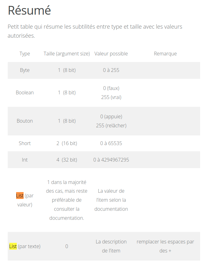

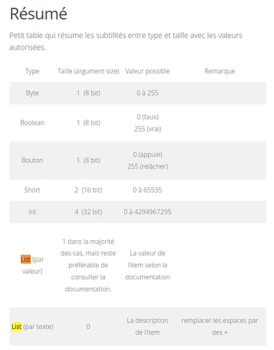

[EDIT2] j’ai trouvé ce super tuto de @nechry

Il semblerait que lorsque l’on utilise la iste en mode texte, la taille doit être à 0 au lieu de 1. Il ne doit pas falloir de quote et un + à la place de l’espace.
type=setconfig&value=Strobe+Only&size=0

Je n’ai pas essayé par bloc code, j’utilise des commandes
J’ai progressé depuis hier:
D’après la doc on peut utiliser les valeurs ou les strings. Pour une raison indéterminée les valeurs ne marchent plus mais les strings si (ton exemple plus haut).
Par contre je n’obtiens tjs rien en lecture par la commande info???
Bizarre non?
[EDIT] j’ai trouvé: il faut maintenant mettre 112 (decimal) et non 70 (hex) pour la classe.
Je suppose qu’il y a eu un changement au niveau du plugin
