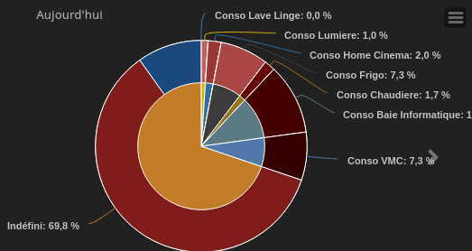

Je m’aperçoit que le diagramme n’est pas correcte, le % Indéfini me sempble bien trop élevé car je mesure tous les postes de consommation les plus important.
En fait, il ne me compte pas les HC pour les équipement fils

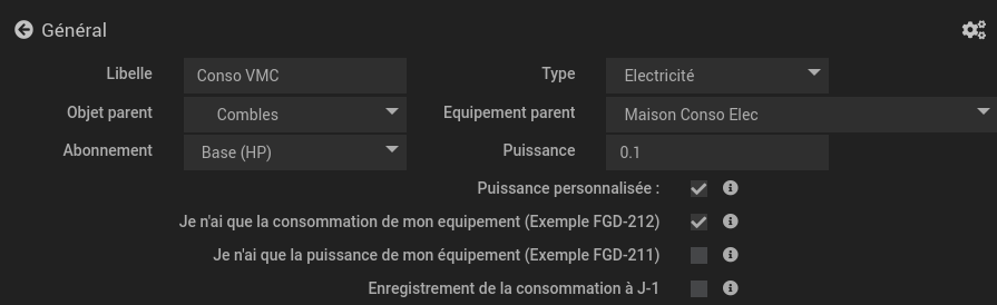

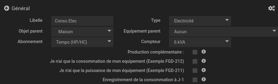

Bon, je viens de trouver l’astuce, supprimer l’équipement parent (mettre sur « Aucun ») et sauvegarder, puis modifier l’abonnement, remettre l’équipement parent, recorriger la puissance personnalisée et resauvegarder.
