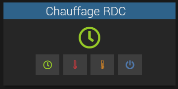

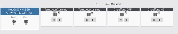

J’ai actuellement cet affichage sur le dashboard :
En premier lieu, j’aimerais supprimer l’affichage du module nodon et le remplacer par un affichage d’une des icones fil-pilote inclues dans jeedom.

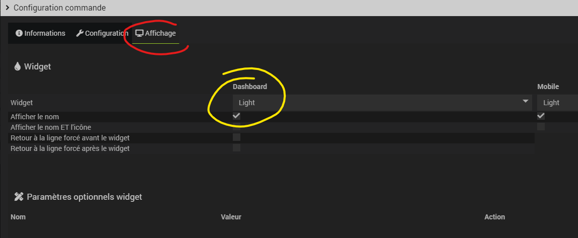

pour modifier les icones ampoules
il faut modifier les paramètres de la commande.
et modifier le widget

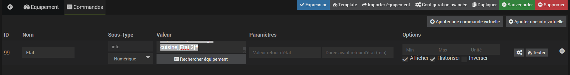

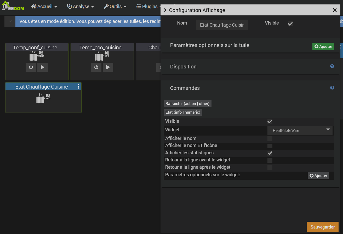

J’ai réussi à créer un virtuel :
avec comme équation :
#[Cuisine][Chauffage cuisine][Etat 1]# + #[Cuisine][Chauffage cuisine][Etat 2]# +#[Cuisine][Chauffage cuisine][Etat 2]#
Ce qui me donne 4 états :
Etat 1 OFF et Etat 2 OFF : Etat_virtuel = 0 (confort)
Etat 1 ON et Etat 2 OFF : Etat_virtuel = 1 (hors-gel)
Etat 1 OFF et Etat 2 ON : Etat_virtuel = 2 (off)
Etat 1 ON et Etat 2 ON : Etat_virtuel = 3 (éco)

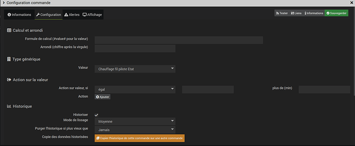

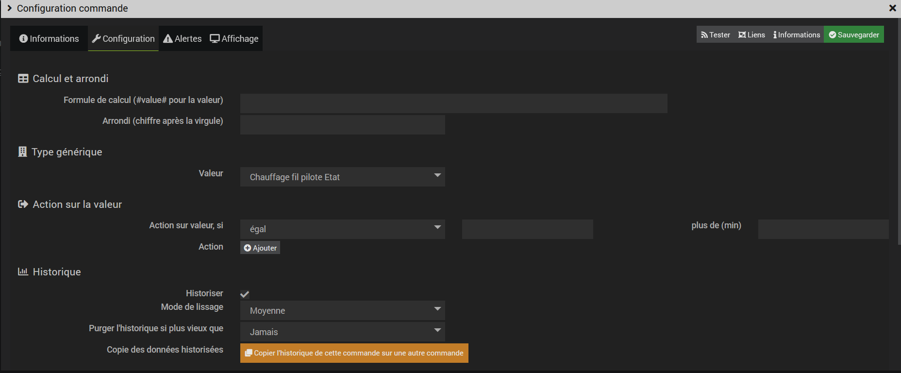

Dans la configuration de l’état (engrenage à droite) j’arrive sur cette fenêtre :
Dans l’onglet configuration, Type générique : Chauffage fil pilote état

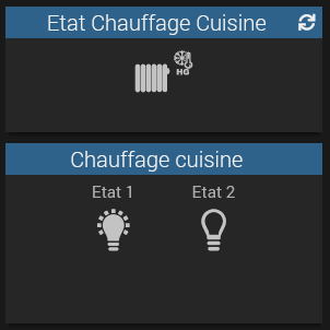

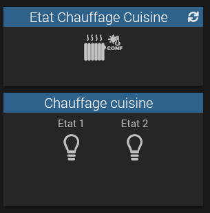

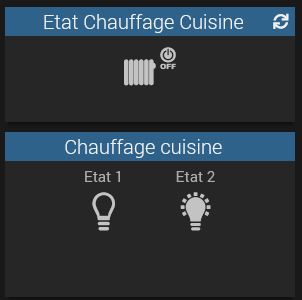

Et du coup dans le dashboard :
En mode édition au niveau des réglages, configuration de l’affichage, Etat, widget : HeatPilotWire

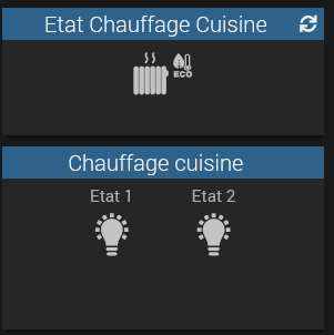

Et le widget utilise les bon affichages suivant les états :
Voila c’est juste un widget indicatif, mais c’est déjà beaucoup plus user friendly, en tous cas sur l’interface PC car ça ne marche pas sur le mobile (Attention votre fil pilote n’est pas configuré complétement, il manque heating_on), mais on verra ça un autre jour.
