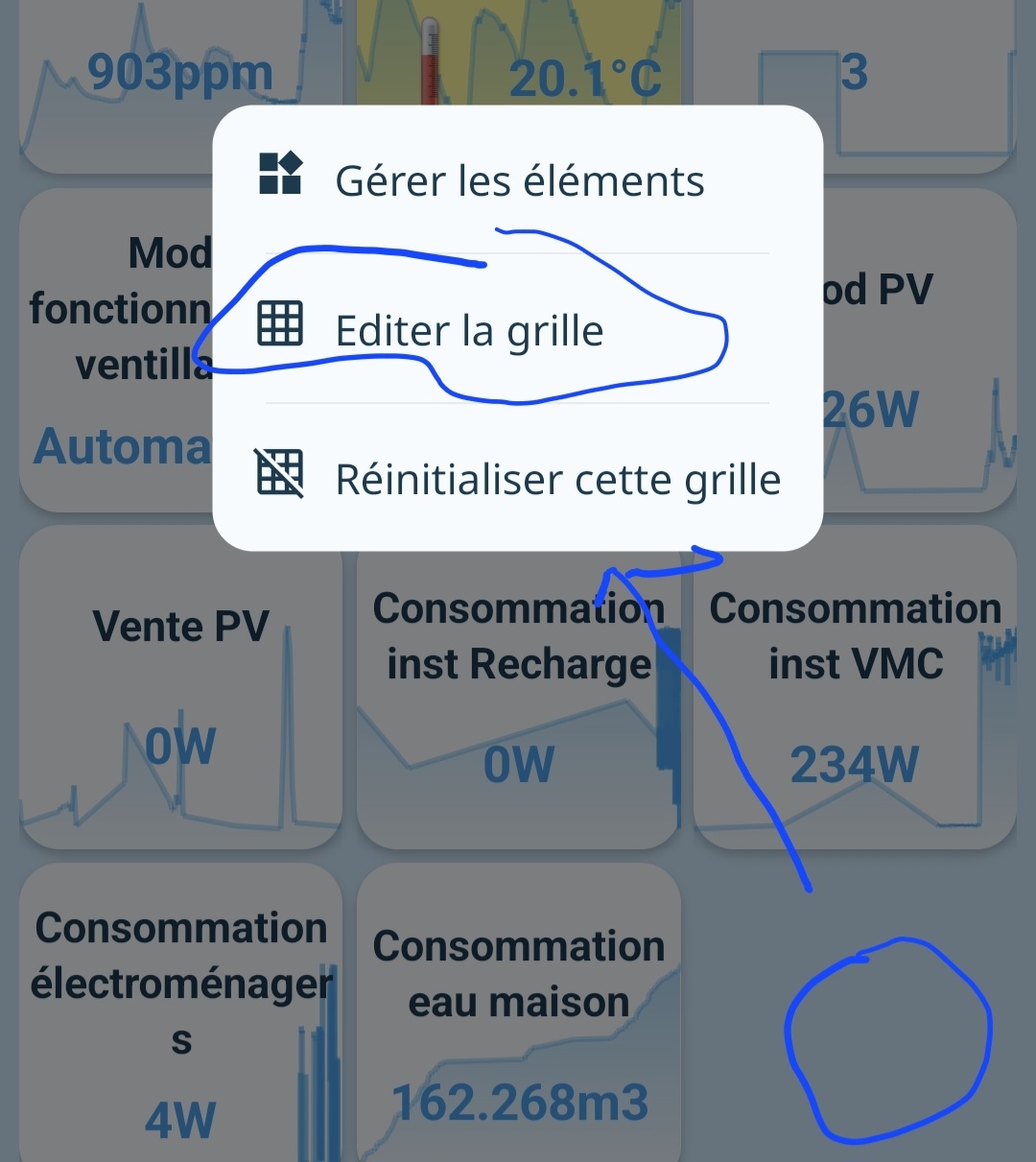

Pour la taille d’un widget:
Autoriser « Grille avancée » dans le menu préférence puis sous-menu « Menus et Widgets ». Une fois activé dans l’app, appuyer hors menus ou wigets et un menus doit apparaître
(Perso je n’aime pas ce mode car le fonctionnement n’est pas fluide et j’ai perdu trop de temps pour avoir un résultat médiocre, c’est un des points noir de jeedomconnect pour moi)

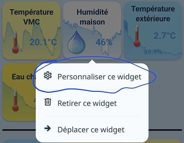

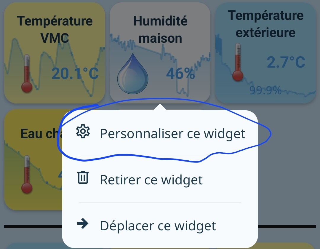

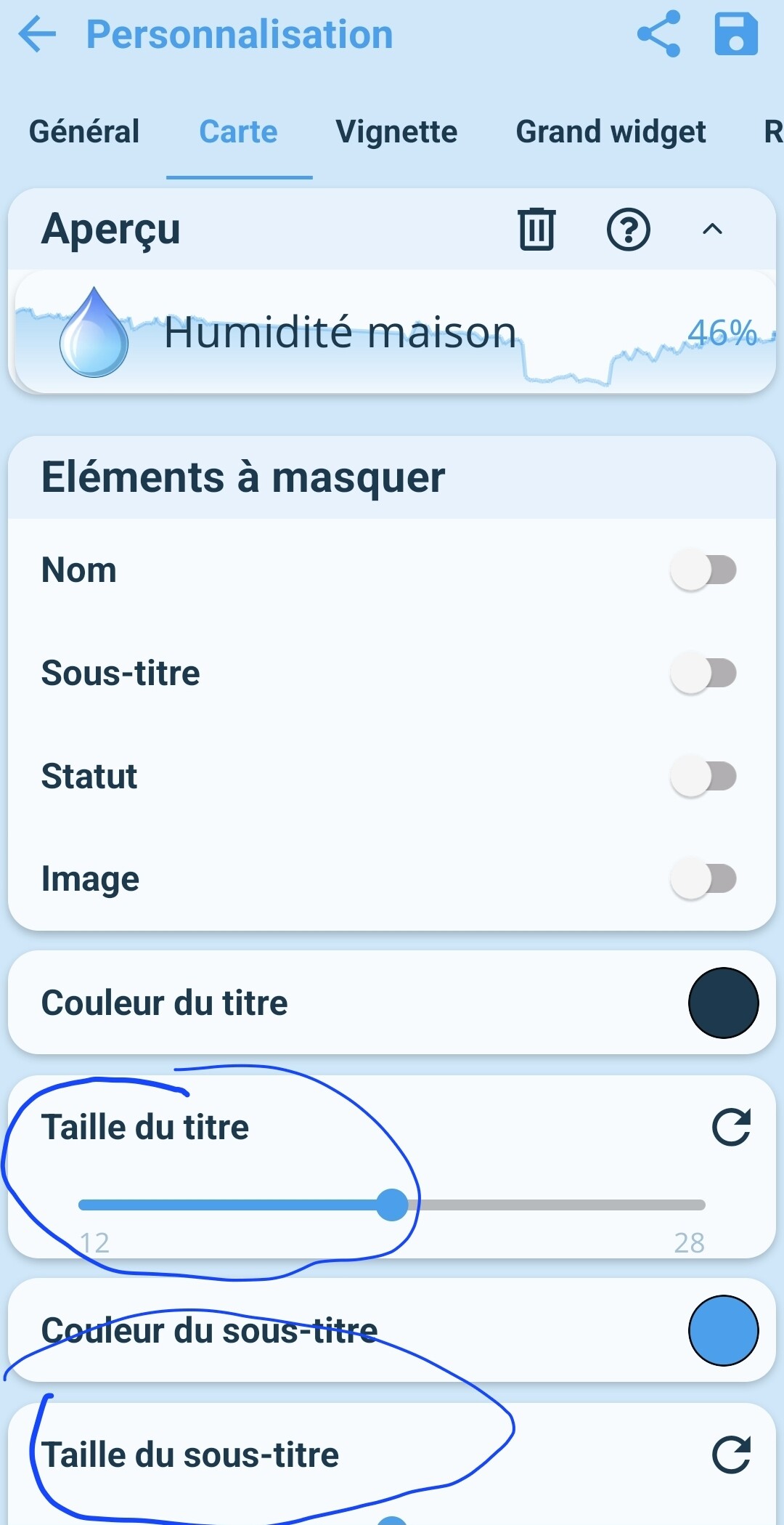

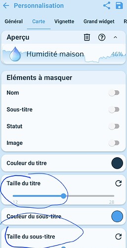

Pour la taille de la police, appuie long sur le widget puis
super, tout se fait dans l’appli widget par widget donc. Mais ca marche, c’est le principal! Merci de ton aide
