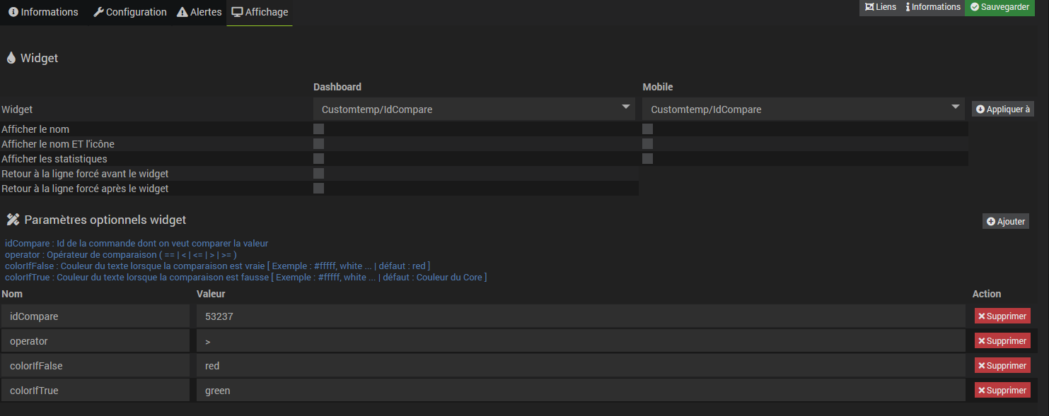

Je viens enfin de trouver le temps de tester ton widget et je rencontre un soucis lorsque je l’utilise sur un équipement dont les commandes sont en mode Disposition Tableau.
J’ai vertical-align:middle;
sur la commande qui semble empècher le widget de fonctionner correctement.
Si j’enlève vertical-align:middle;
du style de la case, la coloration se fait bien.
La configuration du widget sur la commande :
