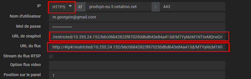

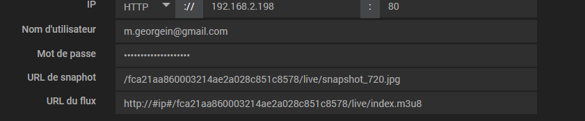

Depuis hier j’ai des caméras qui déconne, le paramètrage « saute » spontanément de http à https en changeant les adresses.
On passe d’un réglage de ce type :
Si je corrige les params ils reviennent spontanément au bout de qq secs

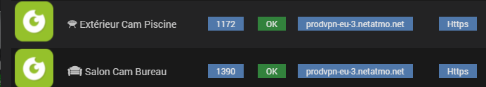

Plus parlant l’écran santé avec l’IP « new bad » :

D’ailleurs si dans le navigateur je met la première adresse (celle en htpp), il m’affiche bien le snapshot
