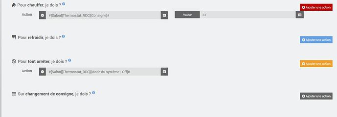

A ce que je vois dans les log, c’est pas une défaillance sonde mais une défaillance chauffage !
En effet, mais comment voir dans les logs; a quoi est du cette défaillance chauffage ?!

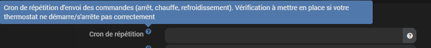

Il faudrait plus de log (sur plusieurs cycles) pour comprendre, mais en gros tu demande une consigne que le thermostat n’arrive pas a atteindre sur minimum 2 cycles.
Vérifie si ton « actionneur » reçoit bien l’ordre de marche que le plugin lui envoi.

tu peux aussi ajouter un Cron de répétition :
Ok je vais vérifier mon module zigbee mais normalement j ai un message d erreur si la commande n a pas été envoyé ou bien pas réalisé…!
A ton avis je mets combien en cron de répétition ?!
