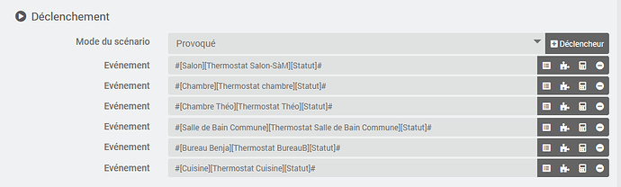

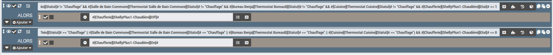

pour info j’ai un petit scénario qui détecte quand un des thermostats n’est pas « Arrêté » et que la chaudière est stoppée pour l’allumer. et aussi il vérifie quand il sont tous « Arrêté » et chaudière allumée pour l’éteindre.
