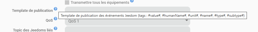

question subsidiaire 2 : est-ce qu emodifier le template en suppirmant les données inutiles et en rajoutant le timestamp -quel tag correspondnant ? - pourrait regler le pb ?
edit : j’ai ma réponse. A cet instant, le champ valueDate n’est pas implementable, cf mqtt2.class.php
      if (trim(config::byKey('publish_template', 'mqtt2', '')) != '') {
         $replace = array('#value#' => $_option['value']);
         if (is_object($cmd)) {
            $replace['#id#'] = $cmd->getId();
            $replace['#humanName#'] = $cmd->getHumanName();
            $replace['#unit#'] = $cmd->getUnite();
            $replace['#name#'] = $cmd->getName();
            $replace['#type#'] = $cmd->getType();
            $replace['#subtype#'] = $cmd->getSubType();
         $message = str_replace(array_keys($replace), $replace, config::byKey('publish_template', 'mqtt2', ''));
      } else {
         $message = array('value' => $_option['value']);
            $message['humanName'] = $cmd->getHumanName();
            $message['unite'] = $cmd->getUnite();
            $message['name'] = $cmd->getName();
            $message['type'] = $cmd->getType();
            $message['subtype'] = $cmd->getSubType();
il faudrait rajouter le champ gatValueDate() dans les champs utilsés dans le template
