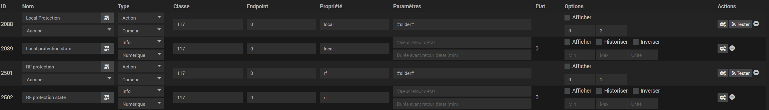

J’ai donc créé des commandes de protection locale et RF dans le volet :

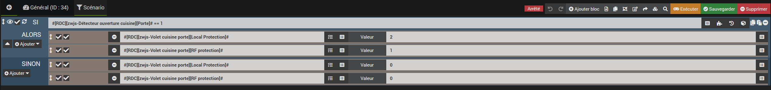

J’ai intégré ces commandes dans un scénario :

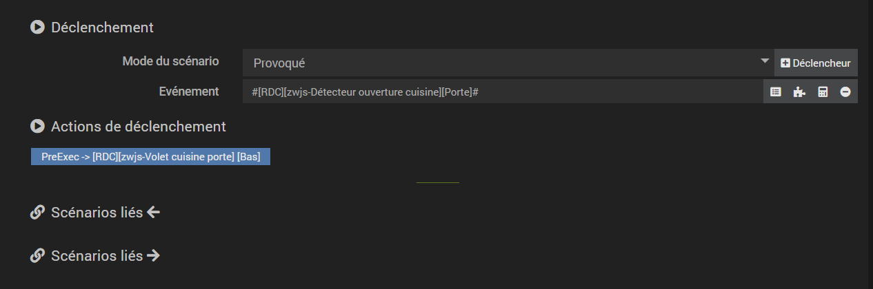

Ce scénario est déclenché par les mouvements d’ouverture/fermeture de la porte-fenêtre :
Lorsque je vérifie le fonctionnement : lorsque la porte est fermée, les 2 protections sont bien désactivées (valeur 0 pour les deux).
Lorsque la porte est ouverte, la protection locale passe en 2, la protection RF en 1 : tout fonctionne bien.

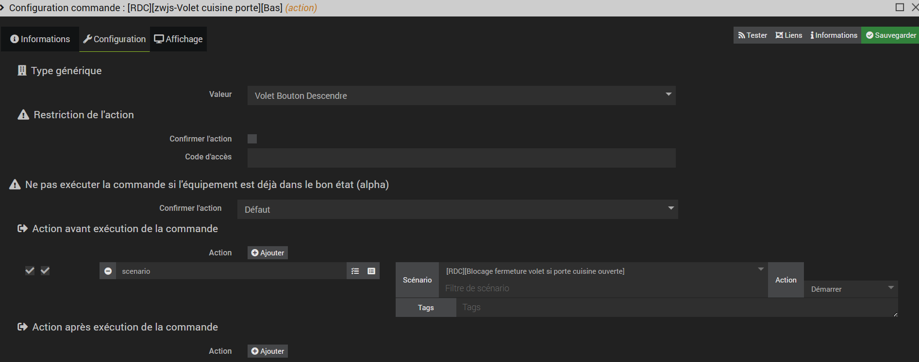

J’oubliais : j’ai mis une Action avant exécution de la commande « descendre » sur le volet, qui exécute le scénario (cf mon post ci-dessus):

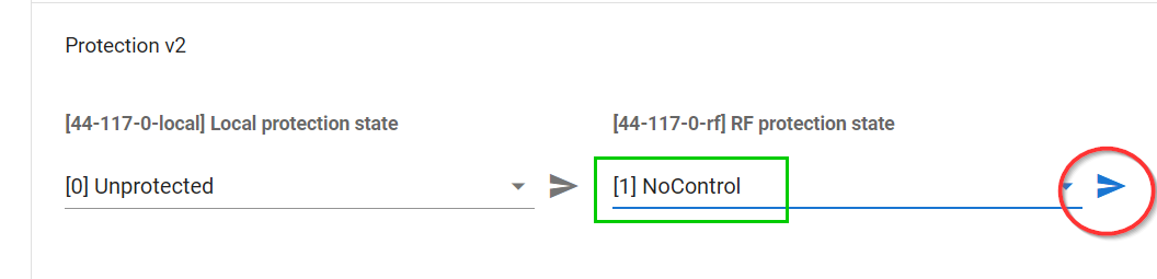

Tu peux essayer de passer sur l’interface Zwave-JS-UI et envoyer le NoControl depuis là pour voir si ça change quelque chose ?
En fait, lorsque je vais dans la config de mon FGR223 dans « valeurs », puis « protection » je peux passer la RF protection manuellement en 0 ou 1, et cela fonctionne bien les commandes sont bien bloquées.
Ce qui ne fonctionne pas c’est lorsque je le commande depuis le scénario ci dessus (alors que Local control s’active et se désactive bien via un scénario identique)
