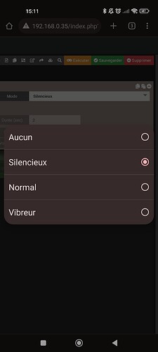

Voilà je voudrais avec jeedomconnect pouvoir mettre ou enlever le mode npd de mon téléphone.

Tu as la commande Mode sonnerie
Voir la doc : Documentation du plugin Jeedom Connect | JeedomConnectDoc
N’oublie pas d’accorder à JC l’autorisation
Oui ça je sais mais ya pas npd
Si, c’est juste que ça s’appelle silencieux :wink:

C’est quoi ton modèle de téléphone ?
Ou vois-tu le mode DnD ?
As-tu bien accordé l’autorisation à JC ?
Xiaomi mode npd ne pas déranger :joy::joy:
Oui tt et accordé
Je connais pas trop Xiaomi mais le mode DnD (do not disturb) est bien dans les paramètres système dans un menu genre sons et vibrations ?
Non, pour moi, le « Ne pas déranger » est en lien avec les notifications et pas les sons et vibrations.
Chez moi (PIxel), c’est dans les notifications.
Le ne pas deranger est plus large que le simple son reduit à 0. Ca gere aussi le transfert de notif sur les devices connectés, les exceptions (applis/numéros de contact/notifs « urgentes »/…)
Norbert
Voilà exactement ça
Je suis désolé mais j’ai refais pas mal de tests, avec un One Plus réel, et plusieurs Pixel sous émulateur, et la commande Silencieux agit bien sur le mode Ne pas Déranger
Vous ne trouverez pas le mode ne pas déranger dans les options de son… c’est carrément un mode a part pour Android. Comme dit plus haut c’est plus complexe que son a 0.
Effectivement le son passe a zéro pour l’ensemble des volumes mais ca va plus loin
Le nom de la commande est peut être trompeur, mais elle active bien le mode Ne pas Déranger
Chez moi ça n’active que le mode silencieux je vais rechercher autrement
Soit rassuré, chez moi non plus (sur samsung)
