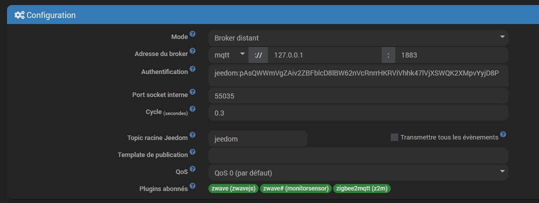

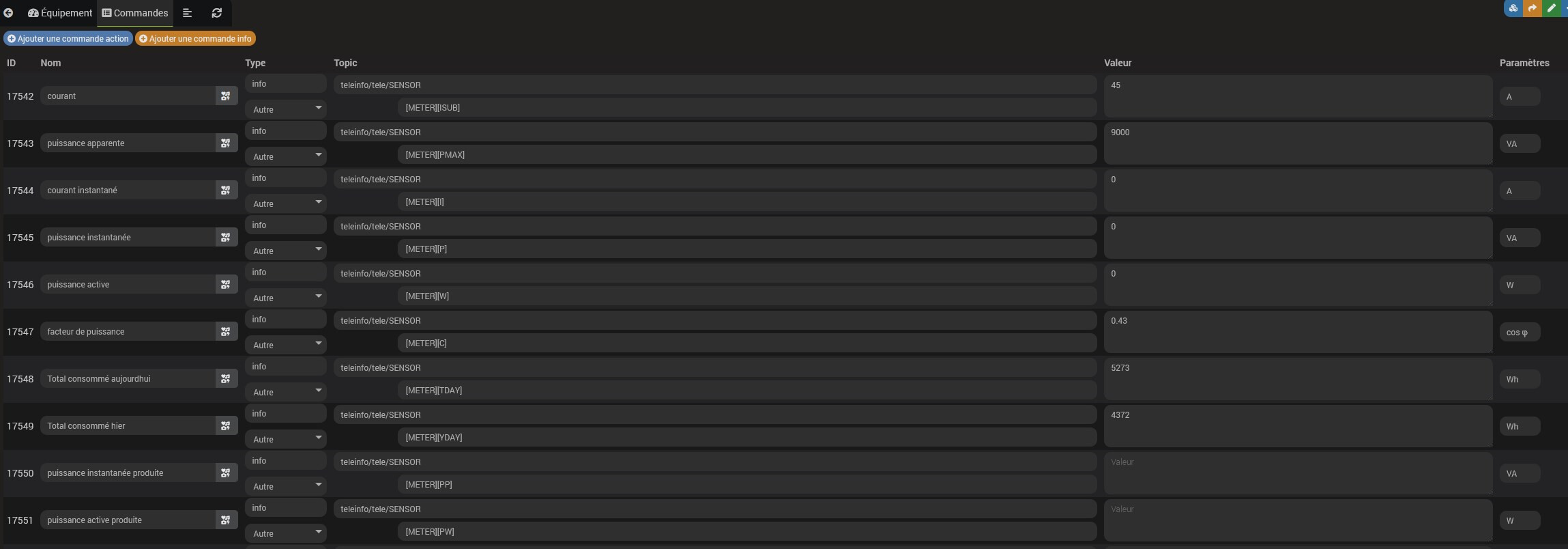

J’ai un WEMOS MQTT avec Tasmota, je remonte les données avec JMQTT avec le topic suivant : teleinfo/tele/SENSOR
info remontées :
MQTT MANAGER :

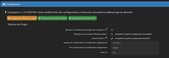

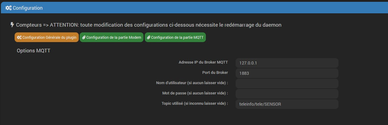

Dans le Plugin Teleinfo :
MQTT Manager qui est connecté sur le broker de JMQTT :

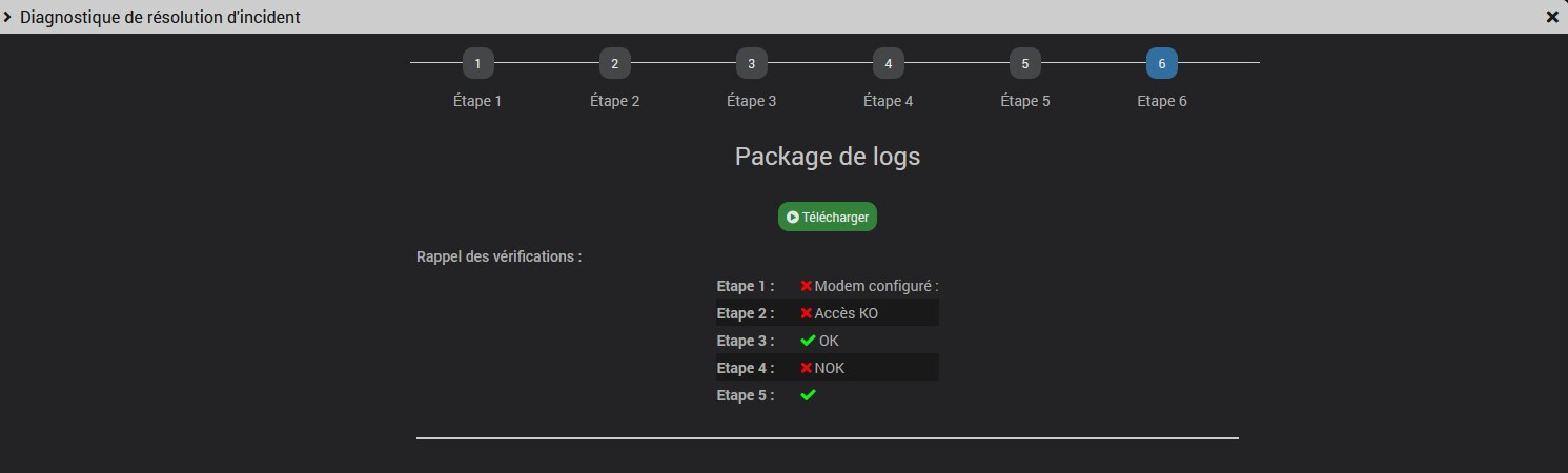

Diag:
J’ai donc repris les mêmes informations de connexion pour tester
Et je n’ai aucune remontée d’information si quelqu’un a une idée

Hello @ptitdyno,
D’après ce que je vois dans la première capture, tout fonctionne bien dans jMQTT.
Je ne comprends pas bien ta question…

Bonjour @Bad
Oui dans Jmqtt ca fonctionne mais pas dans le plugin teleinfo je n ai rien qui remonte

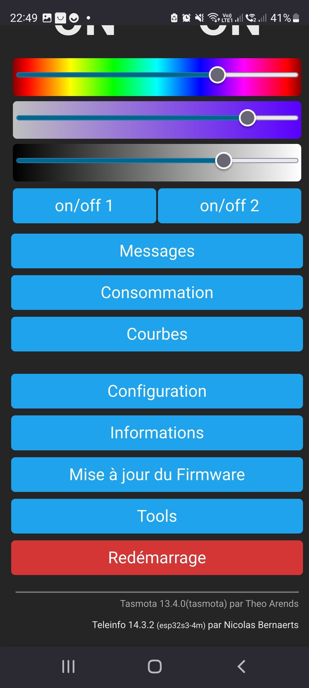

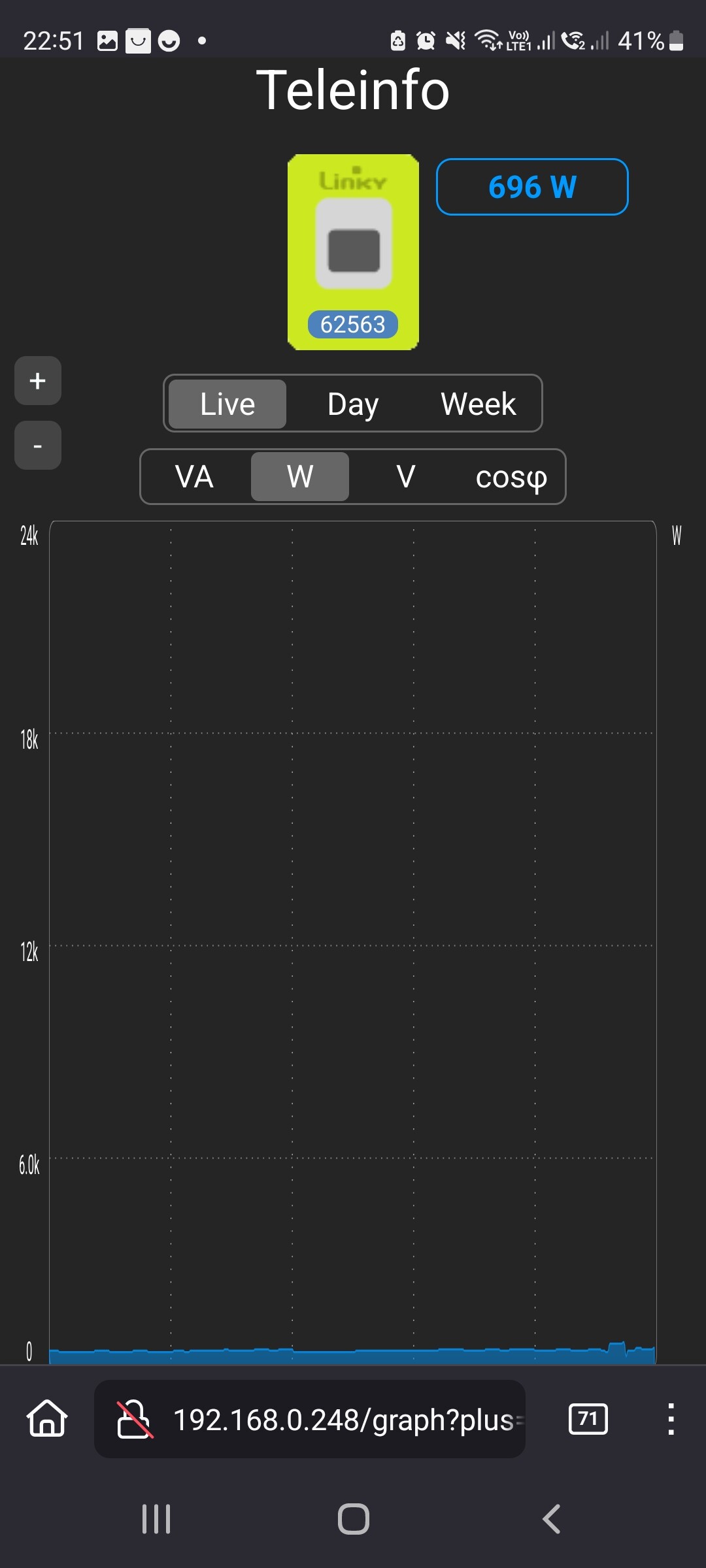

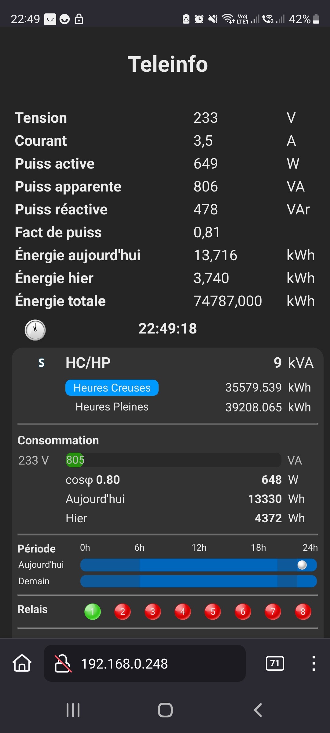

Les champs que tu remontes avec ton wemos ne sont pas ceux « officiels »
Il s agit de la version tasmota teleinfo de nicolas
Effectivement elle est surment différentes a la version de base elle integre de nombreuses choses en plus.
Des graphiques notamment

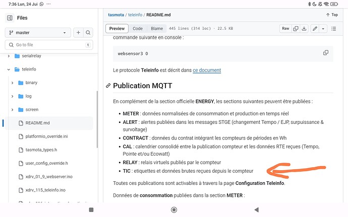

Ça tu peux le faire déjà, j’ai sans doute répondu un peu vite hier. Ce qu’il manque dans tes champs c’est l’identifiant de ton compteur sous la forme ADSC ou ADCO, est ce que tu aurais une option dans tasmota qui te permettrait d’envoyer cet identifiant à chaque trame?

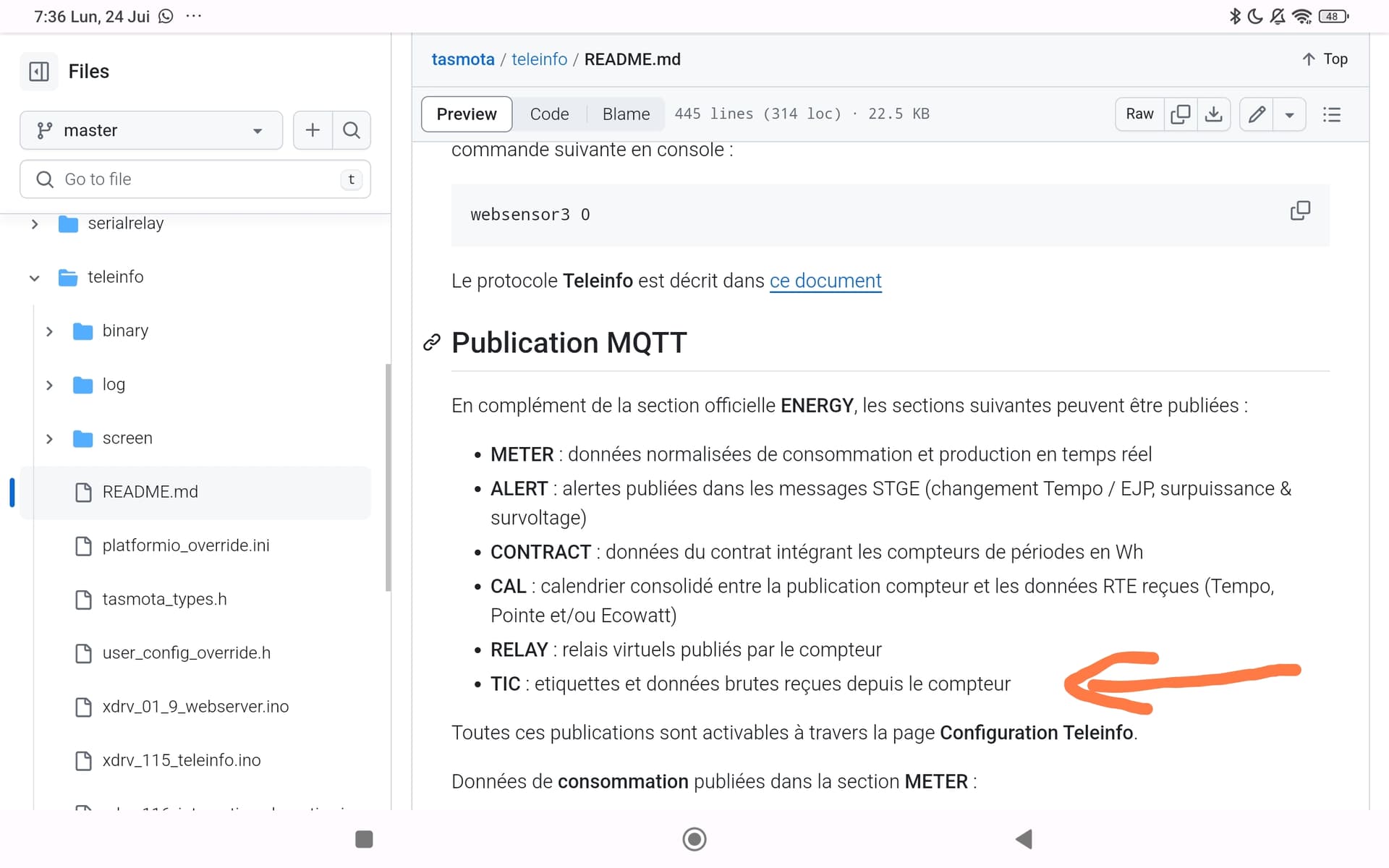

Si tu as cette version tasmota/teleinfo/README.md at master · NicolasBernaerts/tasmota · GitHub alors tu peux envoyer la trame tic par mqtt et là plus besoin de bidouiller
