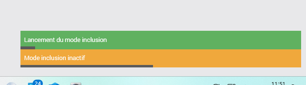

Mode inclusion inactif
Suite à la mise à jour du plugin JeeZigbee (z2m) en version 2.1.1, j’ai perdu tous mes périphériques. Le démon est passé en NOK. Ma sauvegarde me ramène toujours à la version 1.4.2 qui elle est opérationnelle.
Je viens de réinstaller le plugin JeeZigbee (z2m) avec la version 2.1.1 est maintenant le Démon est OK.
Mon problème est le suivant: Lorsque je lance la découverte inclusion, le message mode inclusion inactif apparaît.
Par avance merci de votre aide,

Que donne le fichier de configuration configuration.yaml
Si vous passez par le frontend.
Re,
Qu’elle manipulation SVP pour arriver au fichier configuration.yaml
Voici ce fameux fichier :smiling_face:

Il faut le donner en utilisant le formatage Texte préformaté bouton </>. Cela permet de garder la structure du fichier.
Je ne vois rien de choquant. Comme tu as une atlas, tu peux faire un ticket, c’est leur plugin, ils seront mieux placer pour comprendre ton souci.
PS: efface le token et lenpassword de ton post.
Merci de votre retour, je vais créer un ticket.
