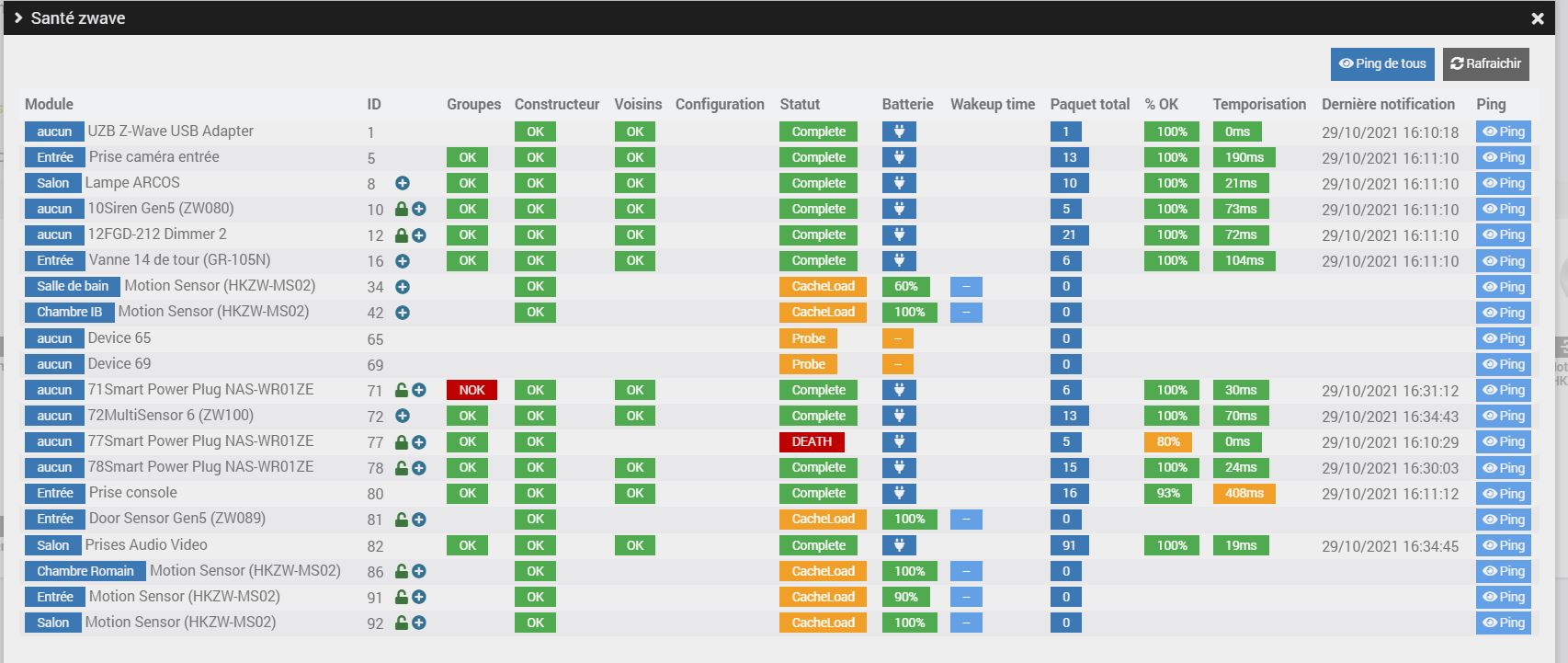

  • détails sur jeedom: os, version jeedom… (capture de la page santé est un bon début)
  • détails sur le plugin: capture d’écran du « problème », logs…

Et penses à détruire les #65 et #66 qui sont inactifs
#65 et #69 tu veux dire.
Bien vu @mich0111 #69
Oui c’est OK: modules détruits
Je ne sais pas de quelle cléf tu parles mich0111…
