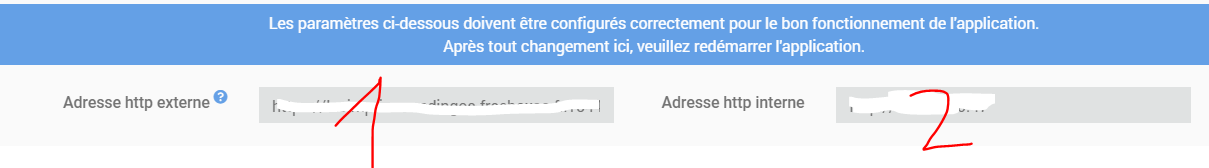

Pour les adresses de connexion :
1 : adresse en https sur laquelle je me connecte sur internet par l’intermédiaire de ma freebox et d’une redirection de port et d’un certificat Let’s Encrypt valide
2 : adresse en http sur laquelle je me connecte pour accéder à mon jeedom
