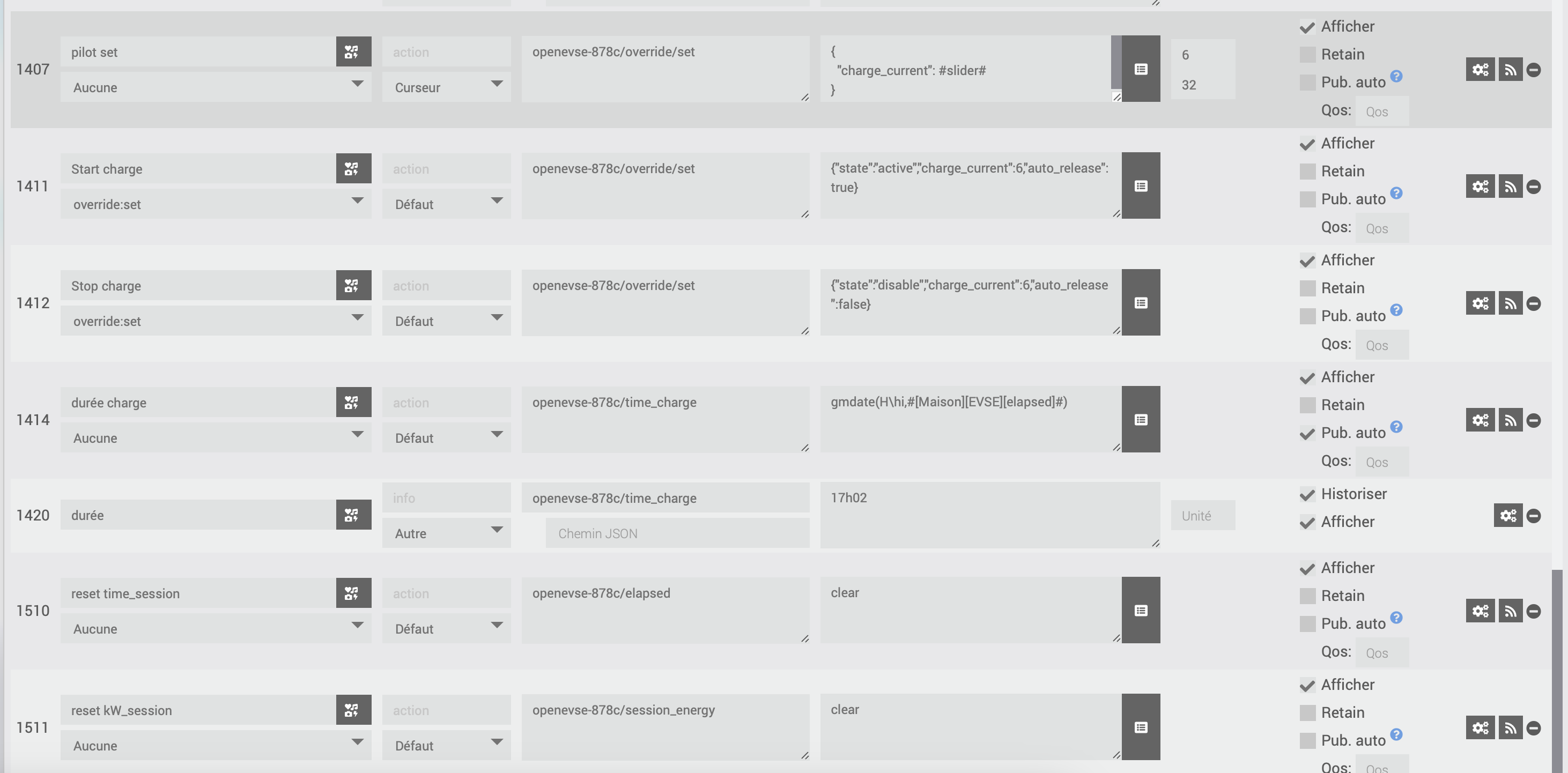

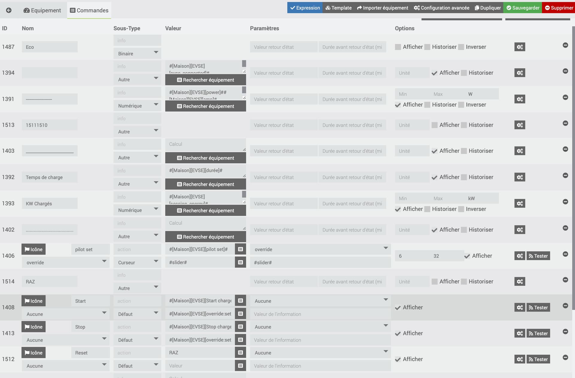

Suite à mon message précédent, je tente l’approche MQTT plutôt que le plugin qui ne semble pas fonctionner.
Le pilot_set marche bien, quand je change le slider, le courant change sur la page HTML d’OpenEVSE.

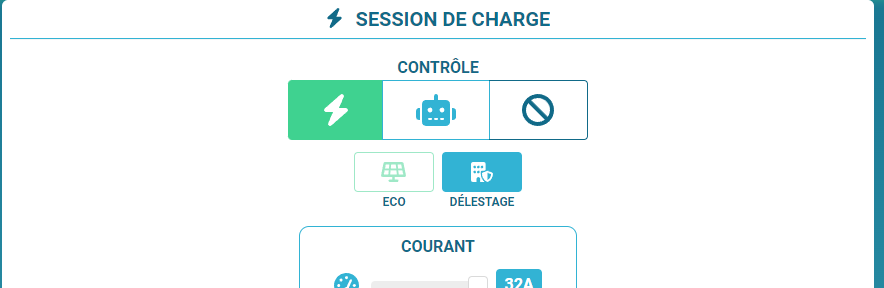

En fouillant un peu, il semblerait que l’on peut activer le mode ECO tout en gardant un mode de charge fixe comme pour le mode AUTO.
En regardant la documentation :
Quand j’essaie d’ajouter le message au top, il disparait :

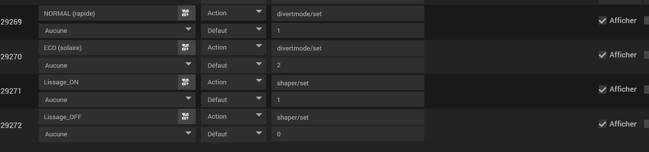

Pour ça, il faut activer le mode divert :
<base-topic>/divertmode/set [1 | 2] : enable (1)/ disable (2) divert mode
<base-topic>/shaper/set [0 | 1] : temporary enable (1)/ disable (0) current shaper ( doesn't survive reboot )
J’ai réussi à le faire.

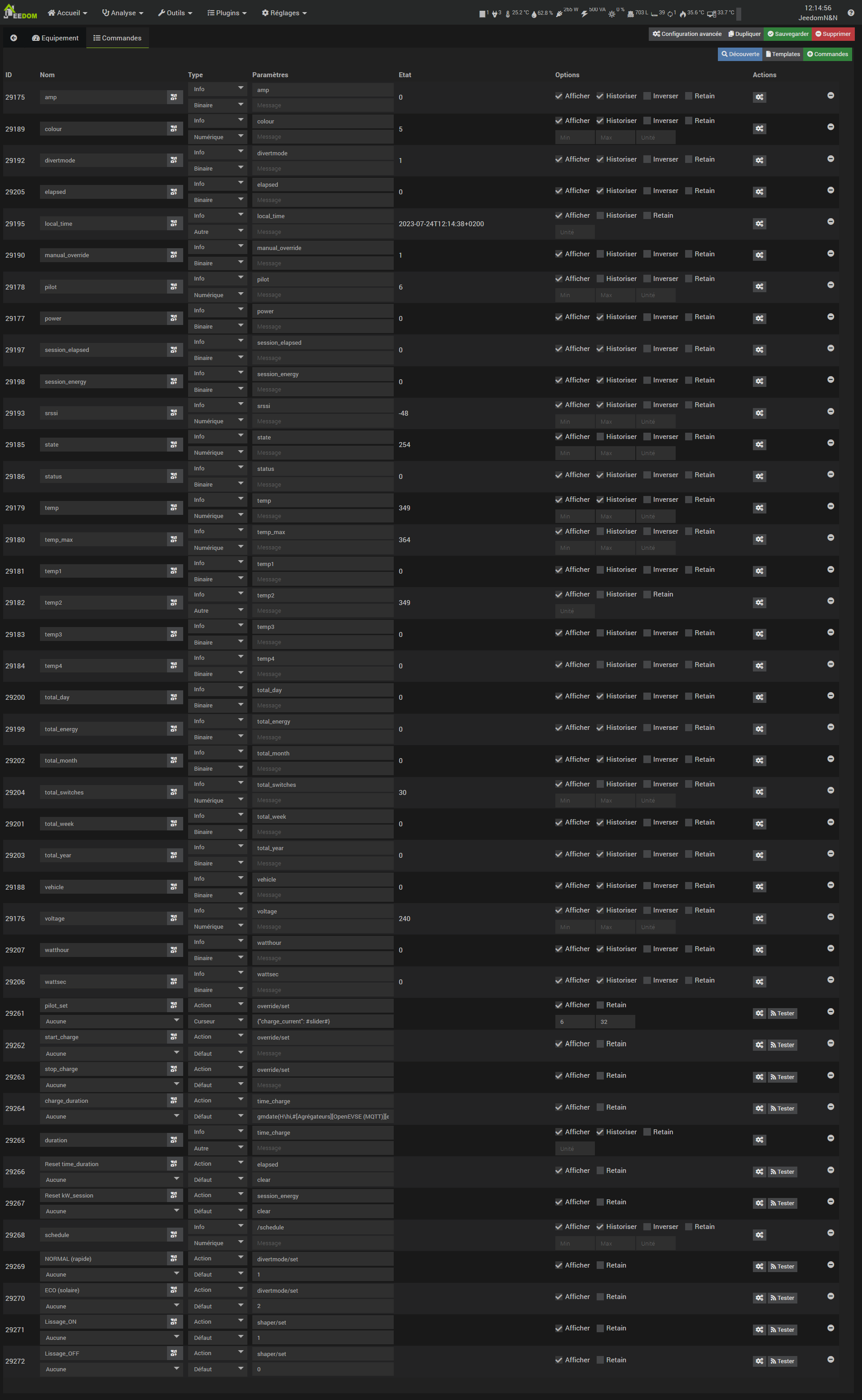

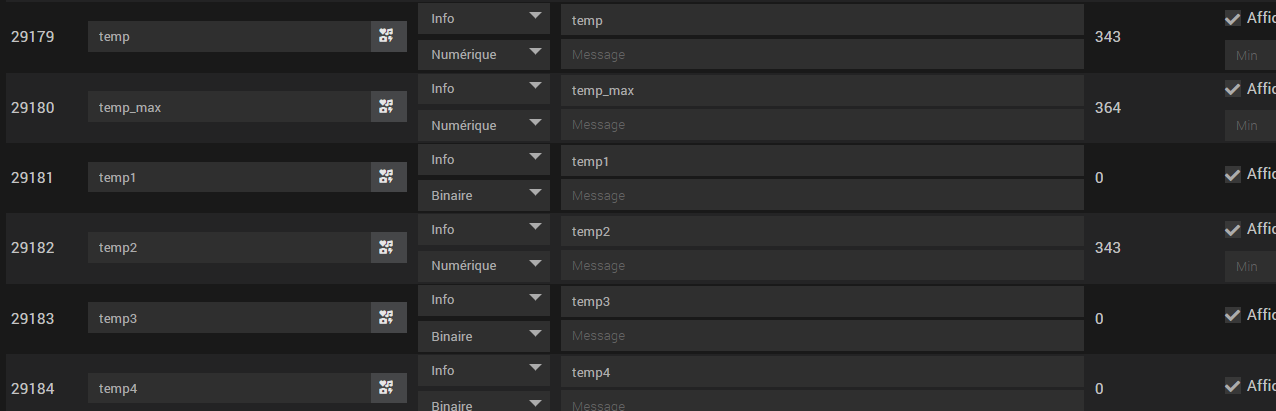

J’aimerai récupérer la température du boitier, sauf que je vois 4 temp… et je ne comprends pas s’il y a une échelle ou autre. 343 = 34.3 ?

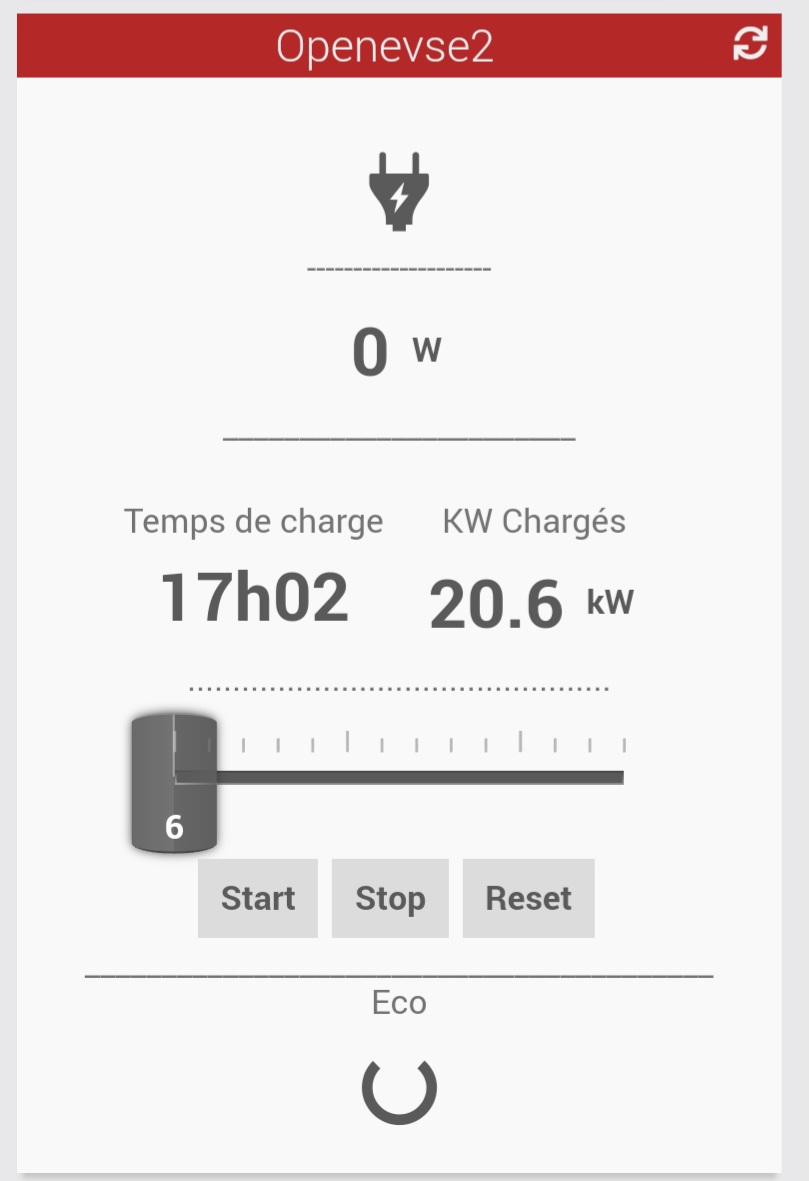

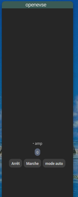

Quand je reprends ton message au début, et que je mets le message pour démarrer/arrêter la charge, ça ne marche pas. Je sauve avec le message et il disparait comme si la syntaxe n’était pas bonne.
J’aimerai avoir un mode charge / stop « manuel » avec le slide courant. Classique.

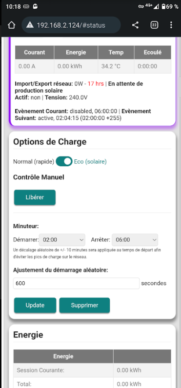

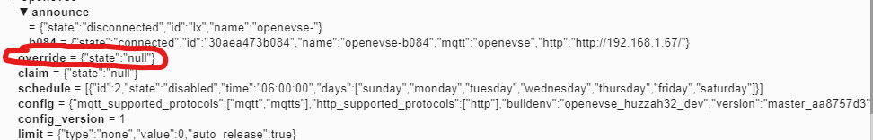

Et pareil, je n’arrive pas à récupérer le prochain événement schedule (par exemple, la charge de nuit de 2h à 6h).
Il ne me retourne rien. Pourtant la doc donne :
Scheduler data: <base-topic>/schedule/ : get scheduler data ([json data]
<base-topic>/schedule/set <json data> : set/update schedules ( data as refered from API: https://openevse.stoplight.io/docs/openevse-wifi-v4/e87e6f3f90787-batch-update-schedule )
<base-topic>/schedule/clear <id> :remove related event
