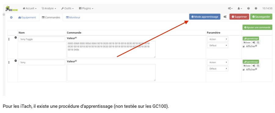

Sur la notice du plugin, on voit ce bouton « Apprentissage » :

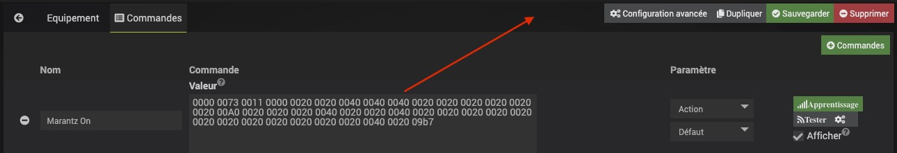

Et sur le plugin, il n’apparaît pas :
Cette fonction n’est peut être plus active ?

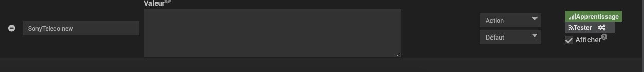

L’écran de l’équipement :
Il n’y a aucune action dans la valeur de la commande alors que visiblement il apparaît le code dans le log.
