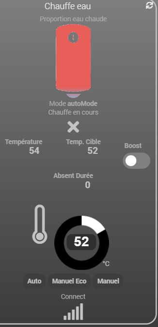

Bonjour, j’ai un chauffe eau Atlantic
Dans le plugin j’ai l’info Absent Durée
Par contre, je ne trouve pas ou et comment mettre le chauffe eau en mode Vacances

Bonjour a tous,
C’est peut être une conclusion hative :wink:
image_2024-11-09_094703696
Voici un screenshot d’une partie du dashboard (brut) d’un chauffe-eau Atlantic WiFi remonté par le plugin SomfyUnified.
Sur cet équipement, il existe la commande Action Away Mode pour gérer les absences …
