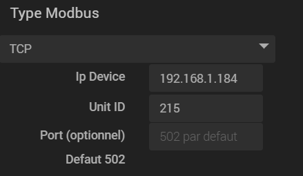

Voici un exemple de configuration
Ici la passerelle a pour Ip 192.168.1.184
l’équipement cible a pour adresse 215
Pour la configuration de des commandes :
- la commande de lecture est de type (Holding register)
- La valeur attendu est de type long/integer
- dans cette exemple on lis le registre 50000 avec une longueur de 4 (soit 50000, 50001,50002, 50003)

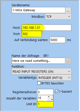

Là je suppose que c’est l’interface web de ta passerelle ? tu y accède bien par l’ip 192.168.1.51 ?
Unit ID je pense que c’est l’adresse modbus de ton équipement cible, tu en est sûr ?
Généralement avant d’attaquer l’intégration Jeedom, il est conseillé d’utiliser un utilitaire
ModbusDoctor ça permet de déceler les soucis plus facilement.

Voici la configuration. → Offset-1(solution trouvée grâce à Modbus Doctor) et ne pas utiliser l’adresse du registre mais le N° du registre.
offset-1 visiblement c’est la même chose que si tu lis le registre 2 au lieu de 3
