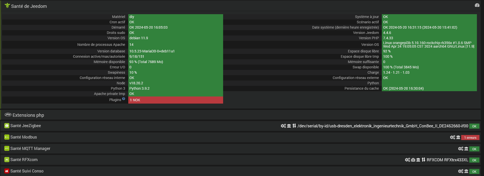

Nouvelle page santé?
Pour avoir les versions de php et python ?
Bonjour Mips, Voilà les info et merci.
