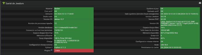

Ma config :
Raspberry Pi 5
Debian 12
Jeedom 4.4.18
C’est normal, le plugin doit être adapté pour tourner sur debian 12.
Donnez systématiquement la page santé jeedom lors d’une demande.
Ca ne sert pas seulement pour voir que tout est vert mais surtout pour avoir les numéros de versions.
Merci, j’ai mis à jour mon post.
