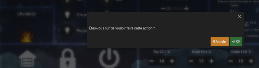

hello. si j’active la demande de confirmation pour que j’obtienne une modale de confirmation d’action, le message apparait, je clique sur OK mais la fenetre reste et je peux cliquer une deuxième fois sur OK ou sur ANNULER…
Je n’arrive pas a reproduire, d’autre ont il le cas ? Le widget utilisé et il bien un widget core ?
hello tu as raison je n’ai effectivement ça qu’avec des widgets non core… je ne comprends pas pourquoi les widgets pompés à droite à gauche (toogle principalement) engendrent ce comportement :confused:
A mon avis le code js pas bon, il faudrait le mettre pour que je puisse te dire.
oh merci de m’aider :slight_smile: alors voici le code du seul widget qui engendre cela:
