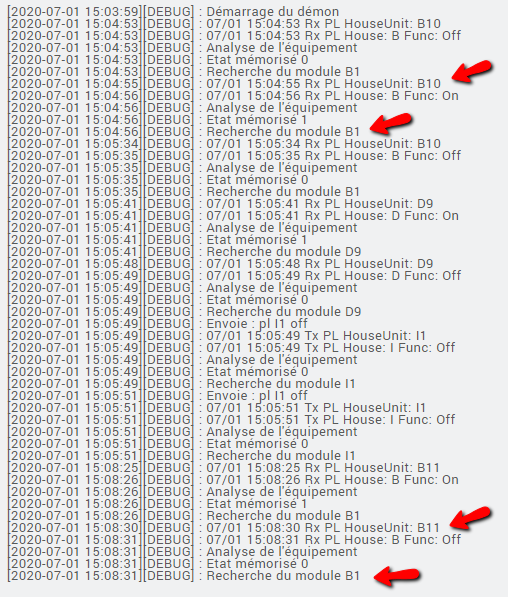

Je viens de détecter un problème sur ton plugin Mochad.
Lors d’une remonté d’information dans un module, si le code contient deux chiffres, il ne conserve que le premier pour retrouver le module :
Salut @mika-nt28

Normalement je viens de pousser une correction, car effectivement je prenais qu’un caractere
La j’ai mis jusqu’a la fin de ligne
Impeccable ! ça fonctionne !!!
Un grand merci, et bravo pour l’efficacité et la réactivité !
