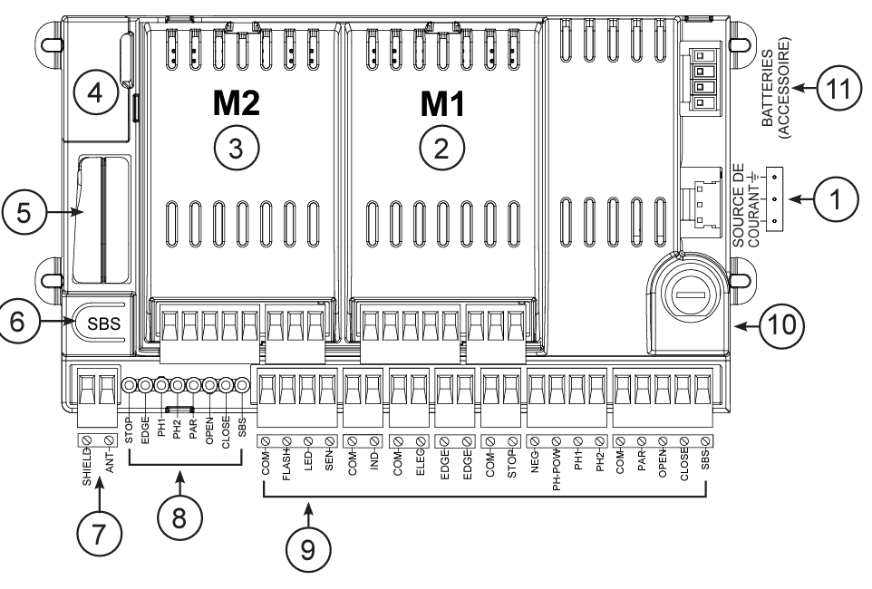

Les infos essentielles :
  • Il s’agit d’un portail coulissant.
  • Les actions souhaitées sont le retour d’état du portail (ouvert / fermée / ouverture partielle et si possible de le % d’ouverture) ainsi que la possibilité de le contrôler (ouverture / fermeture / ouverture partielle).
J’ai pu récupérer la documentation, mais étant plus bâtiment, je vous avoue qu’au niveau électronique, j’ai un peu plus de mal, notamment sur les branchements ^^.
Serait-il possible d’avoir un peu d’aiguillage ?
Merci pour votre aide.

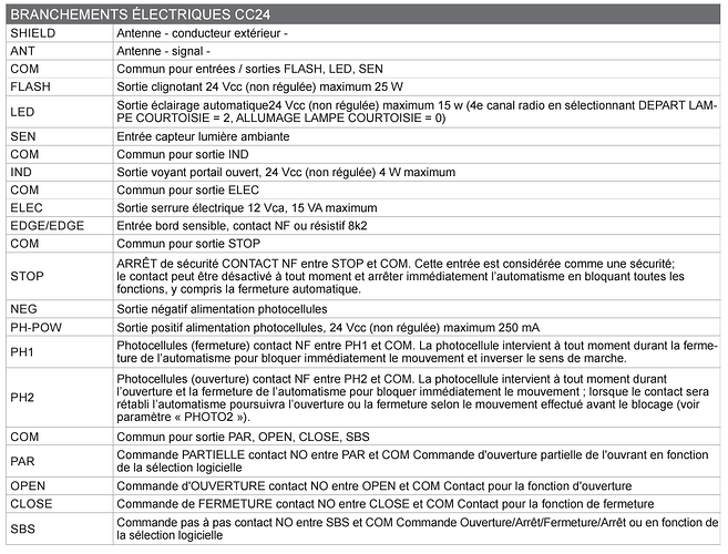

Voir avec un shelly uni car ce petit module a 2 sorties OUT ce qui permet déjà de piloter l’ouverture et fermeture et utiliser les entrées IN pour mettre 2 capteurs type ILS
Pour l’ouverture partiel soit un 2e UNI ou un shelly 1 ou 1 plus
Pour le % c’est pas évident car il faudrait faire un montage avec une roue codeuse.
Pour l’alim du shelly UNI prendre le Négatif et le commun
