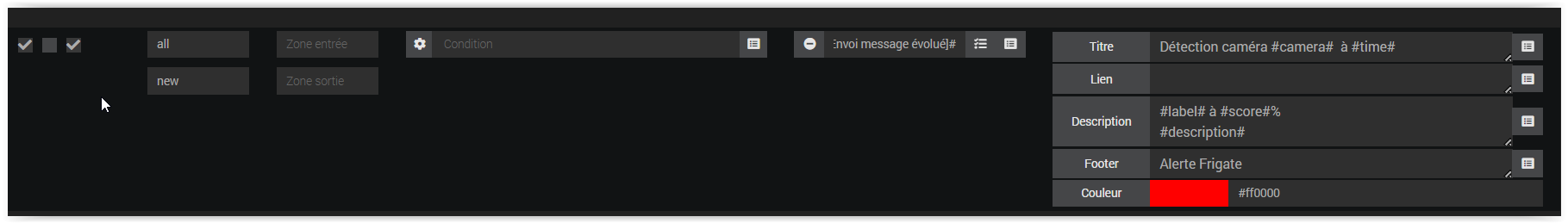

et pour la notification, j’ai ceci
Je suppose qu’il manque quelque chose. Avez-vous une idée ?

  • Avant de tester la notification, est-ce que tu as déjà des descriptions au niveau de tes events dans le plugin Frigate ?
  • Si oui, retire le new dans l action de notification (la description est créée par le type end).
Tu pourras aussi ajouter tes propres prompts pour plus de précisions dans les réponses en fonction des objets détectés.

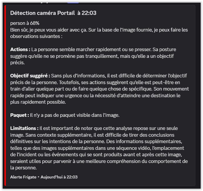

ah oui les prompts !

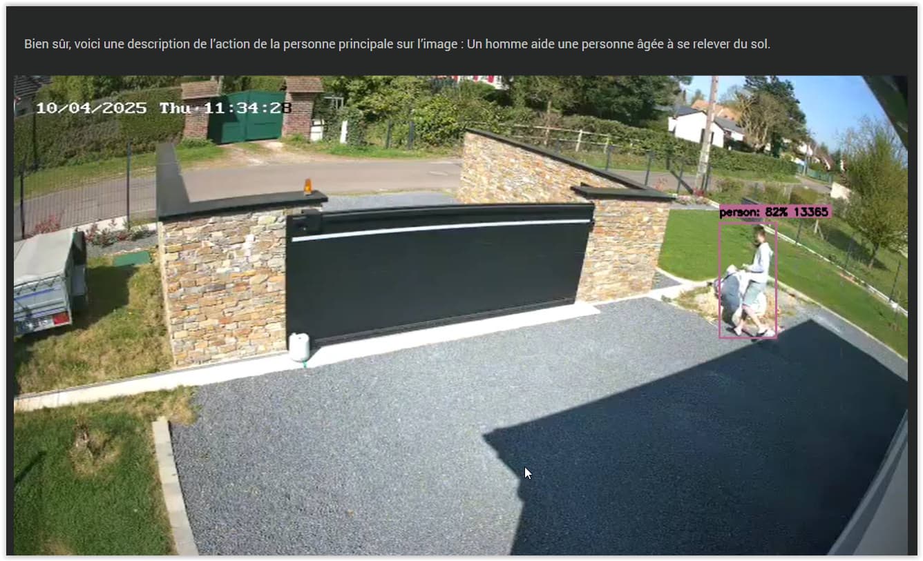

punaise, il est bavard :joy:

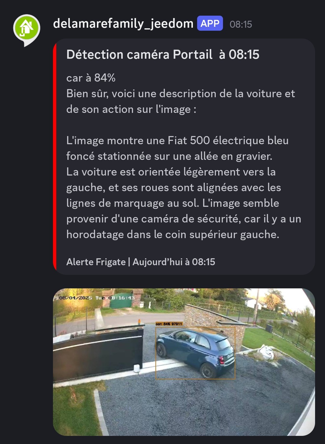

C’est mieux ce matin avec la détection de la voiture, mais on doit pouvoir faire mieux en trouvant le bon prompt.
Savez-vous s’il est possible d’avoir la réponse sans la partie ‹ bien sur je répond à ta demande… › ?
J’ai testé différent type de prompt mais à 90% j’ai toujours cette partie.
Bon, il y a encore des améliorations à faire sur l’IA… :rofl: :joy:
