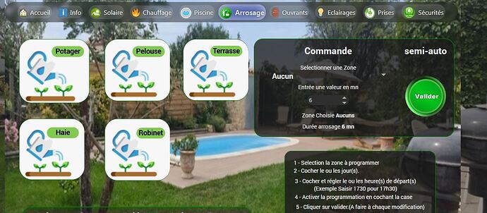

Mise en place d'un menu design perso
Je vous présente deux styles de menus perso personnisable à volonté pour mes designs.
Fait et réaliser en créant un équipement via le plugin HTMLDisplay et copier le code.
Dès que vous avez placé la barre du menu correctement, aller dans la configuration du composant de l’équipement et bien coché la case couleur de fond transparent et texte par défaut.
Cela fait 1 semaine que c’est en prod chez moi, mais si un développeur passait par là
pour me confirmer ou pas d’un soucis quelconque, je n’en serai pas faché.
Le code correspond à ce menu (perso pour tablette écran 1280x800)
                 <!--fait avec ma version 4.4 de jeedom -->
<!-- Avoir le plugin html/diplay pour une meilleur utilisation dans le design
     une fois le code ajouter via le plugin il ne reste plus qu'à ajouter comme un équipement
    et de retrouver le menu et il sera intégré comme un équipement dans votre design.
    modifier les tailles boutons barre menu et autre voir plus bas.
Avantage: en cas de modif de style ou autre, toutes les pages design ou l'équipement menu
sera installé se modifieront automatiquement
Bon je vous l'accorde il faut mettre un peu la main dans la poussière, mais finalement
cela se fait très bien et ludique pour comprendre.

<!--Affichage du nombre de menu avec images et ou texte -->
<div id="menu-jeedom">
  <a href="index.php?v=d&p=plan&plan_id=54" class="menu-item">
    <span class="menu-icon">🏠</span> Accueil
  </a>
  <a href="index.php?v=d&p=plan&plan_id=56" class="menu-item">
    <span class="menu-icon">ℹ️</span> Info
  </a>
  <a href="index.php?v=d&p=plan&plan_id=57" class="menu-item">
      <img src="/data/img/Perso/Solaire1.png" style="width:30px;height:30px;">
    </span> Solaire
  </a>
  <a href="index.php?v=d&p=plan&plan_id=58" class="menu-item">
    <span class="menu-icon">🔥</span> Chauffage
  </a>
  <a href="index.php?v=d&p=plan&plan_id=59" class="menu-item">
      <img src="/montheme/images/PISCINE.png" style="width:30px;height:30px;">
    </span> Piscine
  </a>
  <a href="index.php?v=d&p=plan&plan_id=60" class="menu-item">
      <img src="data/img/Perso/Arrosage1.png" style="width:30px;height:30px;">
    </span> Arrosage
  </a>
  <a href="index.php?v=d&p=plan&plan_id=61" class="menu-item">
    <span class="menu-icon">🚪</span> Ouvrants
  </a>
  <a href="index.php?v=d&p=plan&plan_id=62" class="menu-item">
      <img src="montheme/images/LUMIERE_MINI.png" style="width:30px;height:30px;">
    </span> Eclairages
  </a>
  <a href="index.php?v=d&p=plan&plan_id=63" class="menu-item">
      <img src="data/img/Perso/Prise2.png
" style="width:40px;height:40px;">
    </span> Prises
  </a>
  <a href="index.php?v=d&p=plan&plan_id=64" class="menu-item">
      <img src="data/img/Perso/Alarme1.png" style="width:30px;height:30px;">
    </span> Sécurités
  </a>
</div>

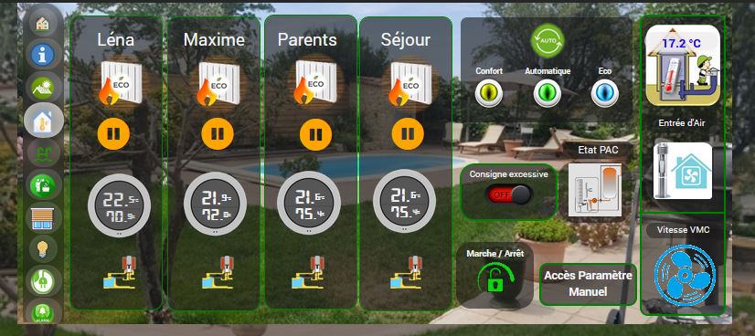

Et ici le même (petit menu) pour un petit écran style mobile.
<!-- MENU JEEDOM 4.4 (petit menu) avec que les icônes apparents
juste respecter la syntaxe du href et ne pas oublier de changer l'id de votre page:
  <a href="index.php?v=d&p=plan&plan_id=33" class="menu-item" data-tooltip="Accueil">
  </a>-->
  <a href="index.php?v=d&p=plan&plan_id=33" class="menu-item">
    <span class="menu-icon"><i class='icon fas fa-laptop-house icon_yellow'></i></span>
  </a>
  <a href="index.php?v=d&p=plan&plan_id=51" class="menu-item">
    <span class="menu-icon"><i class='icon fas fa-first-aid icon_yellow'></i></span>
  </a>
  <a href="index.php?v=d&p=plan&plan_id=27" class="menu-item">
    <span class="menu-icon"><i class='icon fas fa-solar-panel icon_green'></i></span>
  </a>
  <a href="index.php?v=d&p=plan&plan_id=53" class="menu-item">
    <span class="menu-icon"><i class='icon fas fa-temperature-low icon_yellow'></i></span>
  </a>
  <a href="index.php?v=d&p=plan&plan_id=31" class="menu-item">
    <span class="menu-icon"><i class='icon kiko-pool icon_blue'></i></span>
  </a>
  <a href="index.php?v=d&p=plan&plan_id=45" class="menu-item">
    <span class="menu-icon"><i class='icon kiko-water-supply icon_green'></i></span>
  </a>
  <a href="index.php?v=d&p=plan&plan_id=36" class="menu-item">
    <span class="menu-icon"><i class='icon mdi-window-shutter-alert icon_green'></i></span>
  </a>
  <a href="index.php?v=d&p=plan&plan_id=35" class="menu-item">
      <img class='img-responsive' src='data/img/lampe/la_ampoule2_on.png'></span>
  </a>
  <a href="index.php?v=d&p=plan&plan_id=37" class="menu-item">
    <span class="menu-icon"><i class='icon fas fa-plug icon_yellow'></i></span>
  </a>
  <a href="index.php?v=d&p=plan&plan_id=30" class="menu-item">
    <span class="menu-icon"><i class='icon nature-fire14 icon_red'></i></span>
  </a>
</div>
