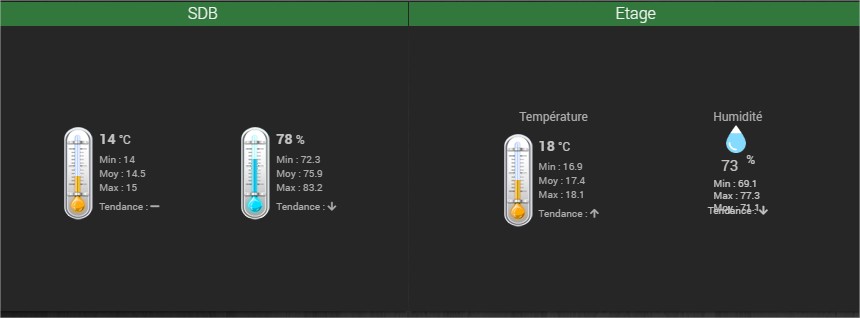

Bonsoir à tous.
Je mets en place un widget de temperature.
J’ai bien avancer , Mais je dois aller dans le code pour enlever un <br>
je pense, juste après le Logo de la goute ou alors je me trompe com
Cela permettrai d’avoir la même mise en page que la température et en plus il me mange le « Tendance »

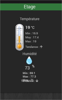

J’ai déjà essayé, Si je coche avant le widget:
si je coche après le widget , ca fait rien
Ma goute d’eau veut pas passer a gauche de ses valeurs
