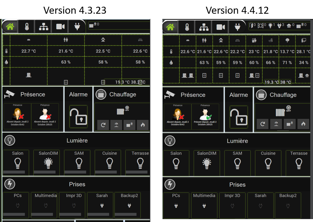

Je me suis enfin décidé à essayer de résoudre mes problèmes de design suite à la (grosse) mise à jour de jeedom de 4.3.23 à 4.4.12.

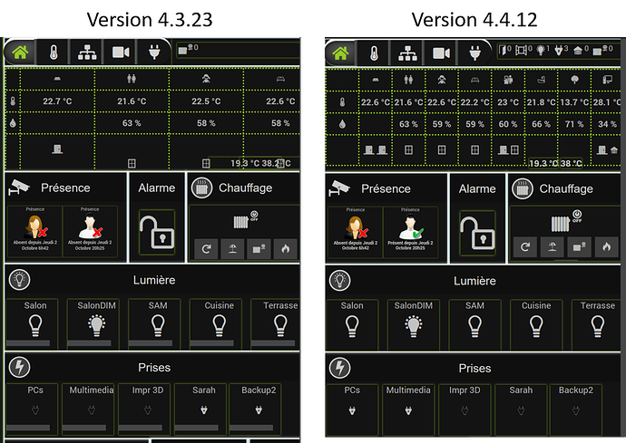

J’ai plusieurs problèmes et particulière sur la mise en forme de mes tableaux. Vous pouvez voir une comparaison avant et après la mise à jour.
A la base la taille des cases du tableau était défini dans les paramètres du tableau mais avec la mise à jour, les « width:100px;height:30px; » ne sont plus pris en compte. Je ne sais pas si ce n’est pas le core qui écrasse les paramètres de l’équipement et comment faire pour revenir à la même apparence d’avant le mise à jour.
