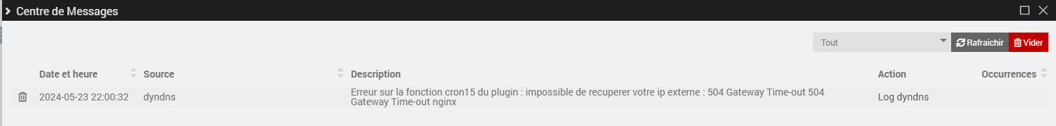

Et voici ce que cela donne maintenant dans un email :
Contenu du centre de message Jeedom :
[2024-05-22 09:02:53] (tgw) (Action : <a href="/index.php?v=d&p=log&logfile=tgw">Log tgw</a>) Erreur sur tgw::getGatewayVersionAsync() : Installation en cours, veuillez patienter.
[2024-05-22 08:59:54] (tgw) (Action : <a href="/index.php?v=d&p=log&logfile=tgw">Log tgw</a>) Erreur sur tgw::getGatewayVersionAsync() : Installation en cours, veuillez patienter.
[2024-05-22 08:00:33] (dyndns) (Action : <a href="/index.php?v=d&p=log&logfile=dyndns">Log dyndns</a>) Erreur sur la fonction cron15 du plugin : Echec de la requête HTTP : https://cloud.jeedom.com/service/myip cURL error : Operation timed out after 30001 milliseconds with 0 bytes received
[2024-05-22 07:05:16] (Debian) 1 mise à jour du système est disponible
[2024-05-22 00:00:26] (tgw) (Action : <a href="/index.php?v=d&m=tgw&p=tgw">Configuration Theengs Gateway</a>) Mise à jour disponible pour: TGW01, TGW02
[2024-05-21 19:30:23] (dyndns) (Action : <a href="/index.php?v=d&p=log&logfile=dyndns">Log dyndns</a>) Erreur sur la fonction cron15 du plugin : impossible de recuperer votre ip externe : <html>
<head><title>504 Gateway Time-out</title></head>
<body>
<center><h1>504 Gateway Time-out</h1></center>
<hr><center>nginx</center>
</body>
</html>

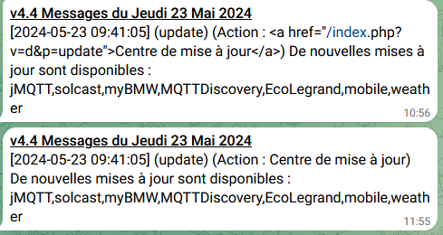

En gros, c’est comme si Gmail ne savait plus interpréter le code html

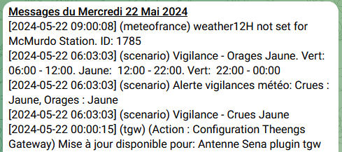

Voici ce que je devrais recevoir :
[2024-05-22 09:02:53] (tgw) (Action : Log tgw) Erreur sur tgw::getGatewayVersionAsync() : Installation en cours, veuillez patienter.
[2024-05-22 08:59:54] (tgw) (Action : Log tgw) Erreur sur tgw::getGatewayVersionAsync() : Installation en cours, veuillez patienter.
[2024-05-22 08:00:33] (dyndns) (Action : Log dyndns) Erreur sur la fonction cron15 du plugin : Echec de la requête HTTP : https://cloud.jeedom.com/service/myip cURL error : Operation timed out after 30001 milliseconds with 0 bytes received
[2024-05-22 00:00:26] (tgw) (Action : Configuration Theengs Gateway) Mise à jour disponible pour: TGW01, TGW02
[2024-05-21 19:30:23] (dyndns) (Action : Log dyndns) Erreur sur la fonction cron15 du plugin : impossible de recuperer votre ip externe :
Si je créer un message avec le contenu de ce que je reçois de Jeedom dans Jeedom, alors mon email est correctement formaté.
