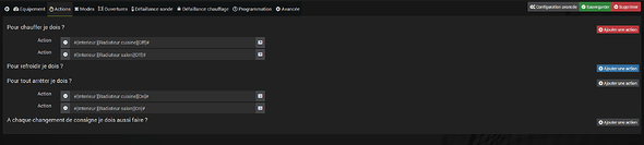

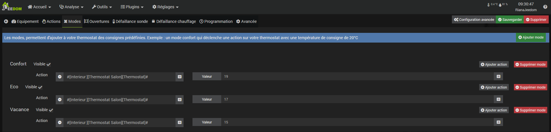

EN PJ vous avez mes reglages mode et action .

En fil pilote ton module doit pouvoir envoyer des ordres eco, confort hors gel arrêt aux radiateurs.
Dans ton thermostat, au niveau des modes créés tu donnes une consigne mais tu ne donnes aucun ordre au module qui gère le fil pilote.
De ce que je comprends du système et je peux me tromper, il faudrait mettre le radiateur sur son mode fil pilote et mettre son thermostat à fond.
Ensuite dans le thermostat, dans chaque mode définir une température et envoyer l’action de chauffer au radiateur

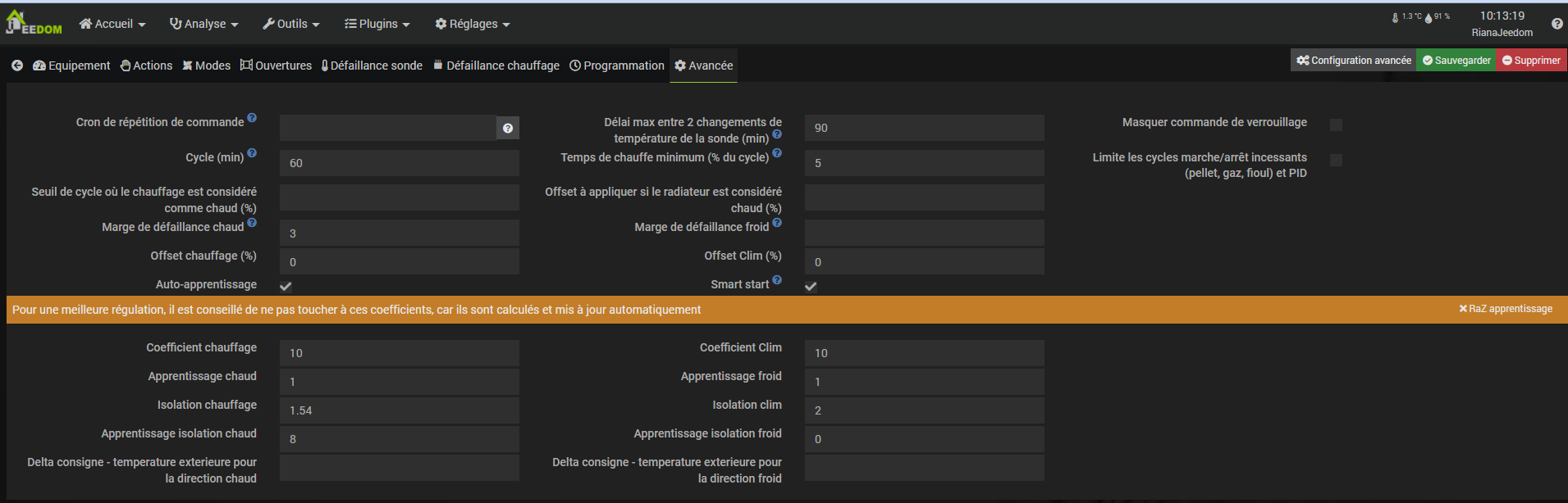

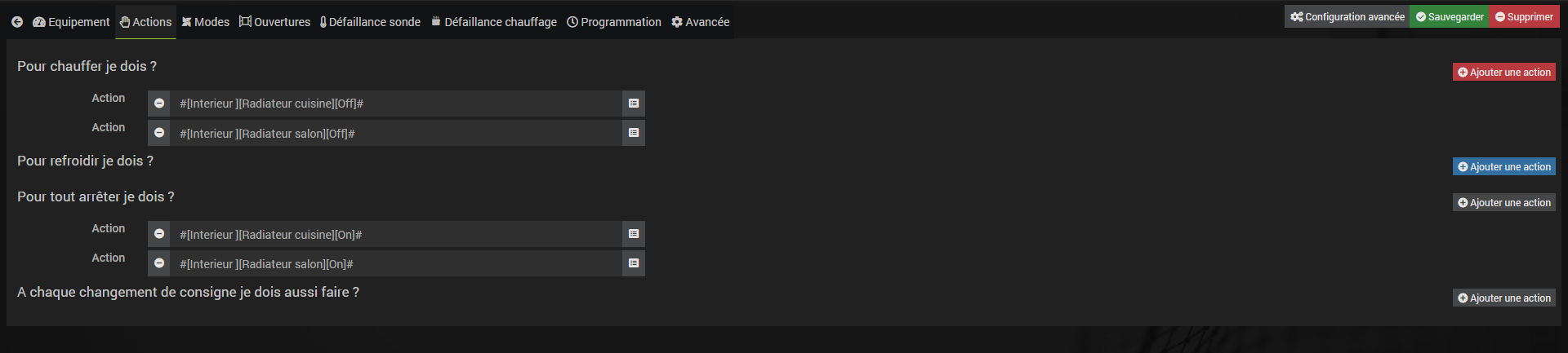

@RRiana, passe les log en debug, tu peut aussi envoyer une copie d’ecran de ta config (Equipement et avancés).
Salut @Phpvarious , je te remercie de ta réponse .
Voici les autres pages :
Je viens de passer en debug les paramètres log .
Voici le dernier que je viens d’avoir :
Comme tu peux voir c’était arreté puis j’ai relancé et 30 min apres ca se met en « arreté »

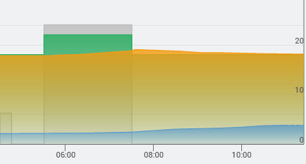

Donnes la statistique sur cette partie stp :
2021-11-30 11_25_30-Panel Thermostat - Jeedom
Tu es dans quoi comme moteur sur le thermostat ?
Le passage en « arrêté » est tour simplement normale.
D’après ton log (le deuxième) ton thermostat est en « Temporel » avec un temps de 60 minutes
Donc le plugin calcul une durée de chauffe toutes les 60 minutes.
Cette durée est exprimée en % de la durée, le thermostat passe en « chauffage » à la fin de cette période de chauffe le thermostats passe en « arrêté » jusqu’au prochain calcul.
