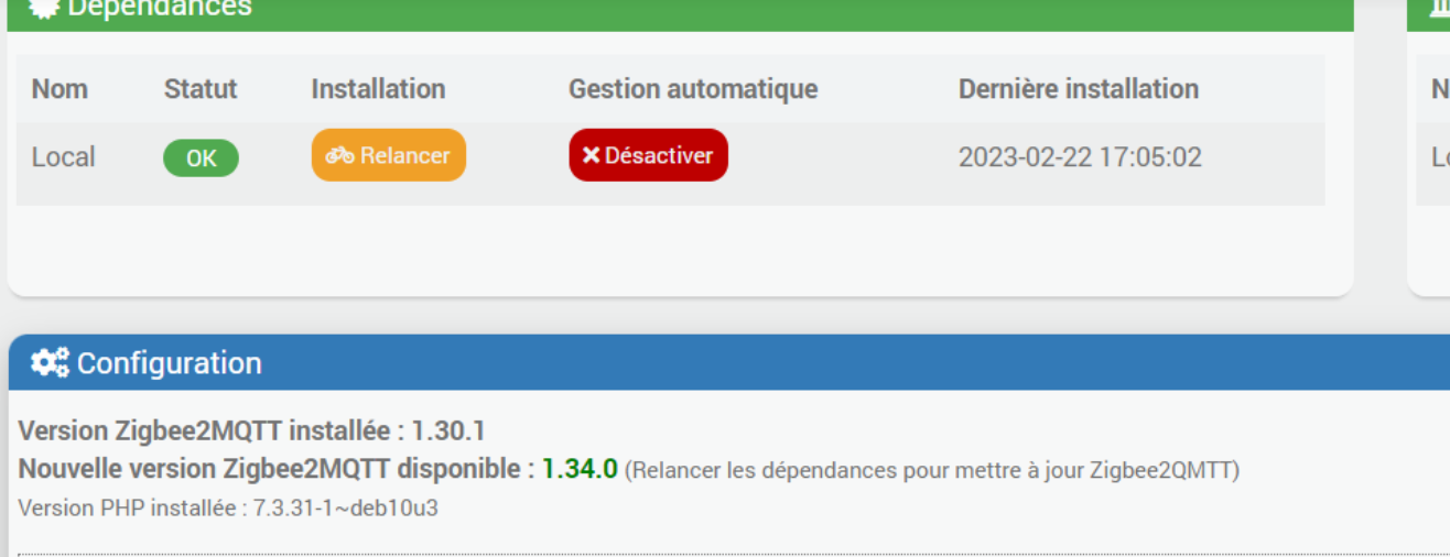

Aujourd’hui j’ai voulu faire la mise a jour de mon zigbee2Mqtt, car je me suis rendu compte qu’il n’etait plus a jour.
J’ai lancé cette maj directement depuis le plugin de jeedom en réinstallant les dependances comme c’etait indiqué, et là comme à mon habitude rien n’à fonctionné .
voici les logs:

Merci pour votre aide
