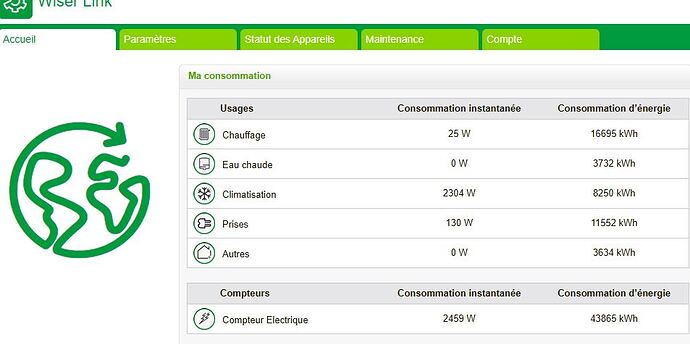

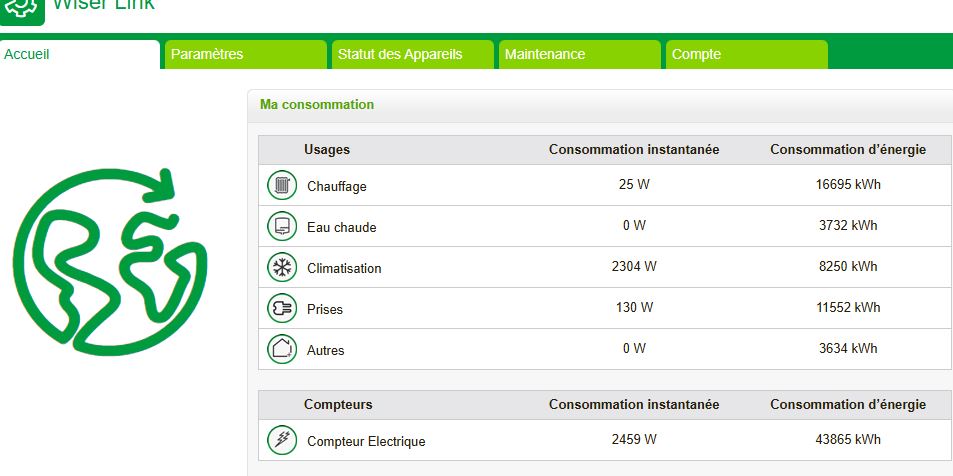

Une fois identifié sur l’interface web (port 80, normal, pas de https), il est possible de voir la puissance appelée par capteur et les consommations par capteur.(il y a 5 capteurs max).
Si relié au linky, la consommation « globale » sera celle transmise par le linky.
(edit : ajout image)

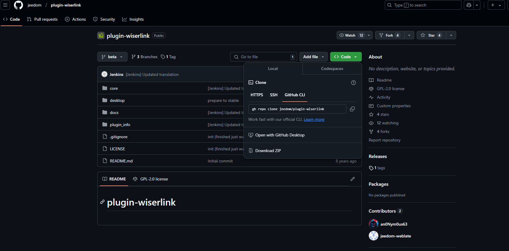

Vous pouvez récupérer le plugin ici :
jeedom/plugin-wiserlink
Prenez la version bêta, elle est plus récente.

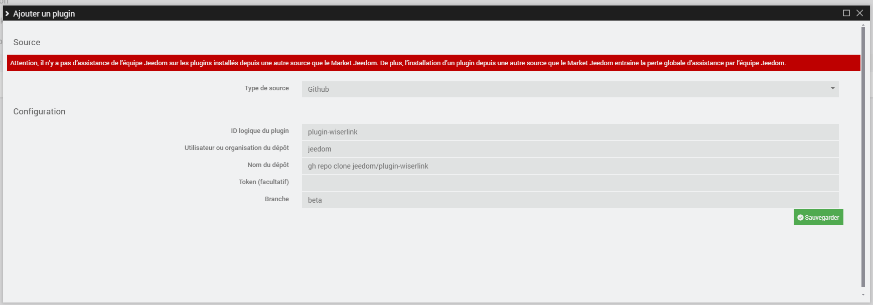

Je dois louper une étape, je n’arrive pas à installer le plugin depuis github :
Je ne pense pas que l’id du plugin contient le mot plugin.
Coucou
si je mets que wiserlink en ID du plugin cela m’indique : Depot Github non trouvé
c’est bon trouvé, il ne fallait pas mettre le chemin d’acces
Montrez une copie, mais le suis sur que l’id n’a pas le mot plugin.
Le deuxième message d’erreur est vrai.
