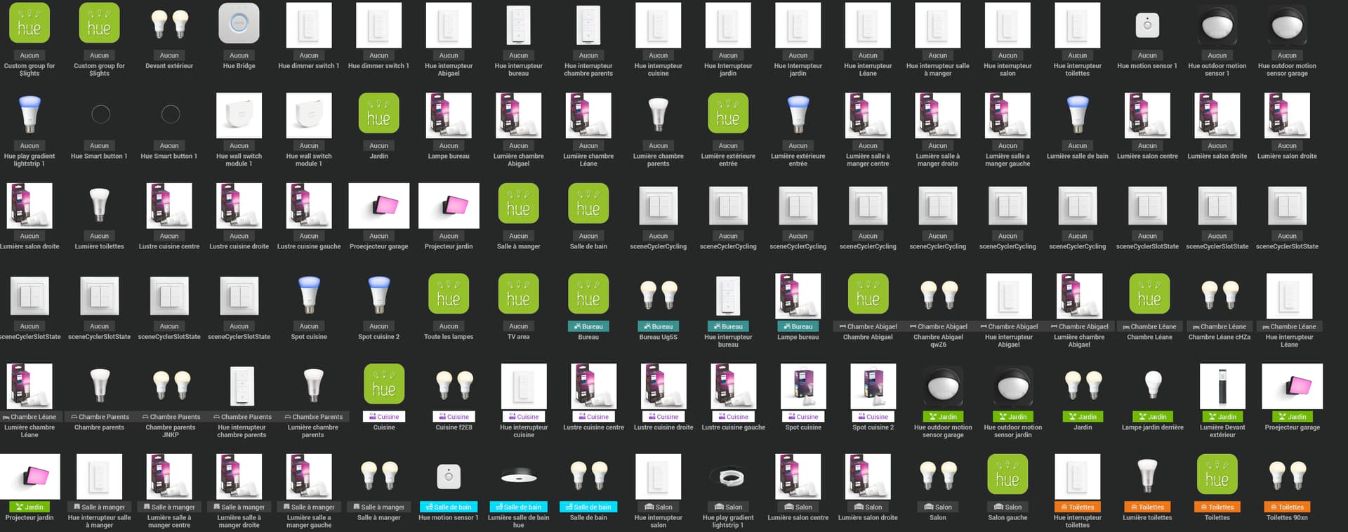

Bonjour, j’ai fait la maj et lancé la synchro, par contre maintenant j’ai tout en double…
Possible de supprimer simplement et rapidement les doublons? merci

Tout en double, ie? Les v1 et les v2 ou deux fois les v2?
Si v1 et v2 as-tu nommé les v1 en _old avant de synchroniser ? Si non fait, recharge la dernière sauvegarde en date et refait l’installation du plugin, puis nomme les v1 en _old comme décrit dans l’annonce jeedom
je me retrouve avec toutes mes objets philips hue en double:
J’avais vu l’annonce, mais je n’avais pas percuté que tout serait en double…
Et ensuite faut suppirmer les old?

@Tonio16 les doubles sont V1+V2. Je ne vois pas la procédure, hormis qu’il faut renomer en -old. mais encore une fois je n’avais percuté que tout serait en double.
Je viens de restaurer et renomer toutes les modules hue.
La je vais regarder pour l’outis remplacer.
c’est bon cela à pris du temps, mais tout est ok maintenant
