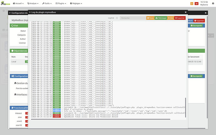

Mais j’ai toujours cette erreur : Mymodbusd: Fatal error: [Errno 13] Permission denied
J’ai essaie de remettre les droits mais cela ne fonctionne pas.
Voici les commandes passer :
sudo chown -R www-data:www-data /var/www/html
sudo chmod -R 775 /var/www/html
J’ai essayé directement update du plugin en 4.2.21 ou aussi bien update du plugin en 4.4.12. Et j’ai toujours la meme erreur.

L’erreur apparait dans le fichier Mymodbus lors du demarage du demons. J’ai seulement 2 fichiers.
Pour montrer les screens, je dois refaire un essai. Mais je souhaiterai savoir quel screen vous souhaitez.

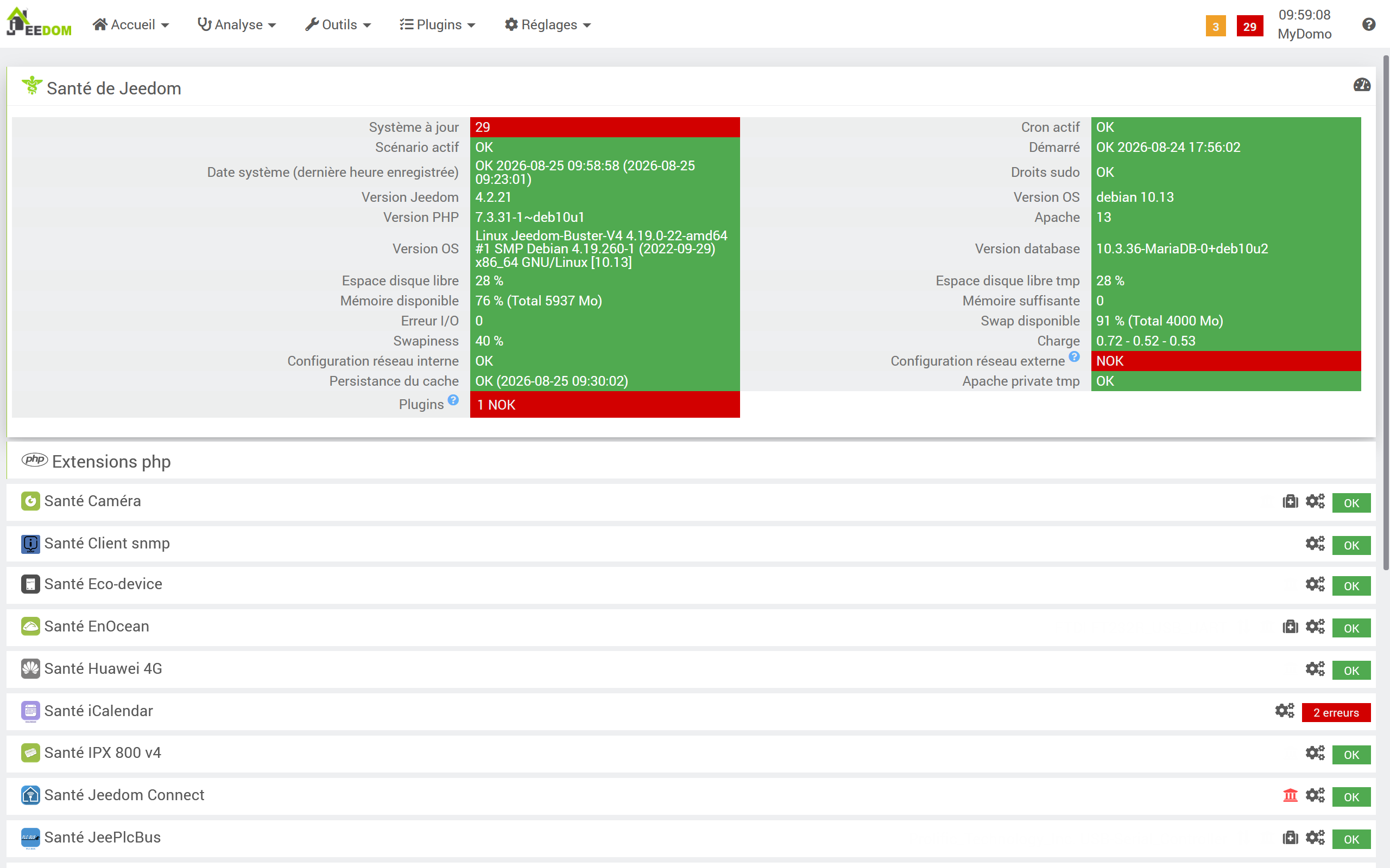

Ce serait bien de donner la page santé de Jeedom
Après si ce dernier tourne en debian 10…

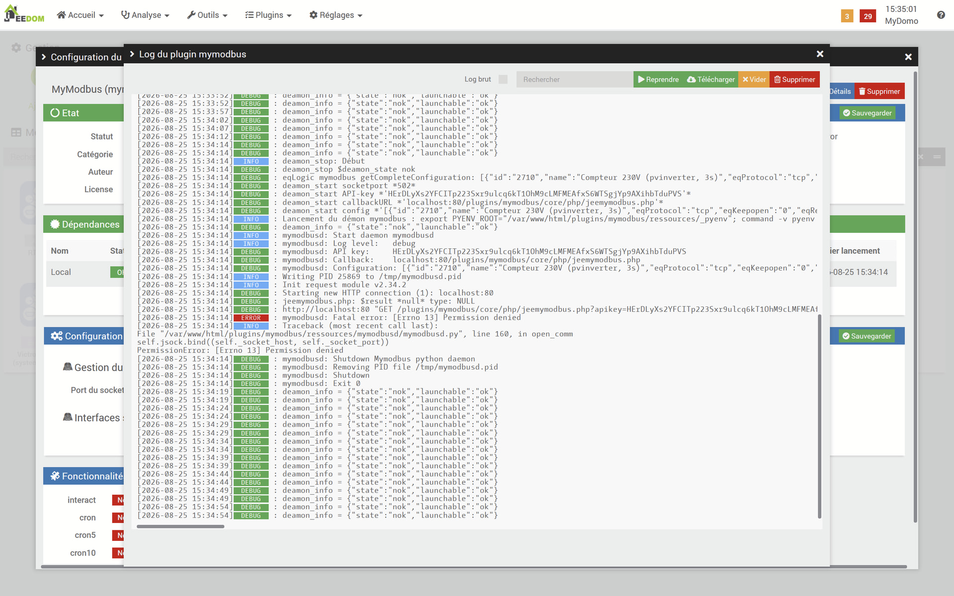

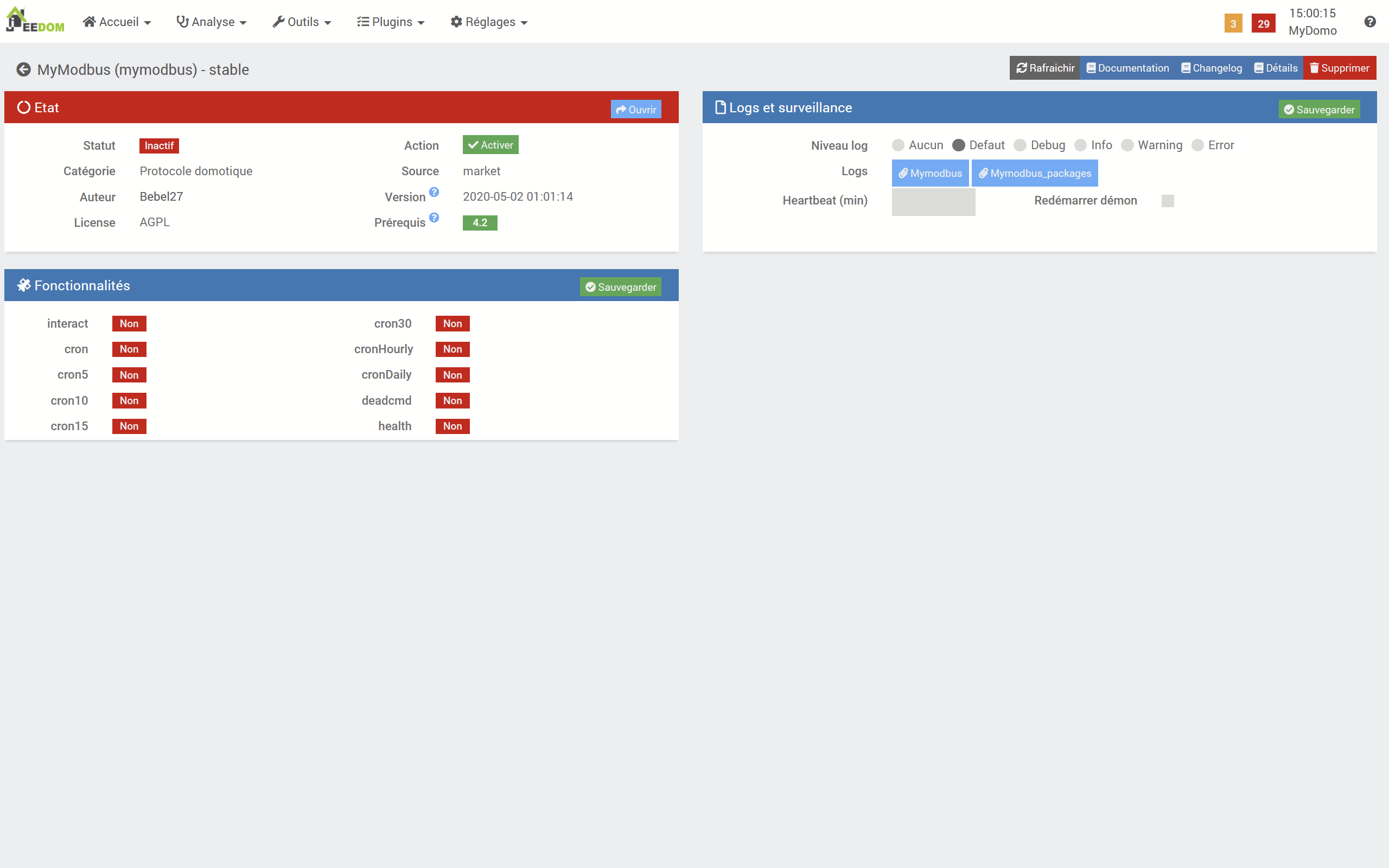

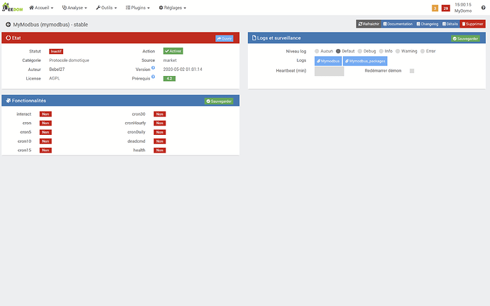

Voici mon test de cette apre-midi :
version 4.2.21 :
arret des equipements comme noté dans la doc et desactivation du plugin,
puis supprimer dossier Mymodbus version “prerequis 3.3” et dezippe la version 4.2 :
puis activation du plugin 4.2
reinstallation des dependances et activation de un equipement.
Et voici les log des dependances :
mymodbus_packages.txt (8,2 Ko)
Merci de votre aide
Ensuite j’ai supprimé le dossier “/root/.cache/pip” suite à l’erreur :
WARNING: The directory '/root/.cache/pip' or its parent directory is not owned or is not writable by the current user. The cache has been disabled. Check the permissions and owner of that directory. If executing pip with sudo, you should use sudo's -H flag.
et redemarrage du plugin et reinstallation dependances. Voici les log :
En l’attente de vos remarque et aide.

Pourquoi installer MyModbus depuis un fichier ZIP ?
Pourquoi installer une version intermédiaire de MyModbus qui n’a rien à voir avec votre ancienne installation ni avec la dernière version ?
En effet, la version que vous essayez de faire fonctionner a été écrite par moi, mais c’est une version qui avait son propre pyenv, depuis, je me suis aligné avec des pratiques plus seines et plus largement utilisées via une bibliothèque développée par Mips.
Franchement, je ne comprends pas pourquoi vous n’installez pas depuis le market.
Vous avez une raison que vous pourriez développer ici ? Juste pour que je comprenne.
Essayez de sauvegarder votre équipement. Comme indiqué dans la documentation.
Mais avec la dernière version du plugin installée depuis le market, par pitié.
